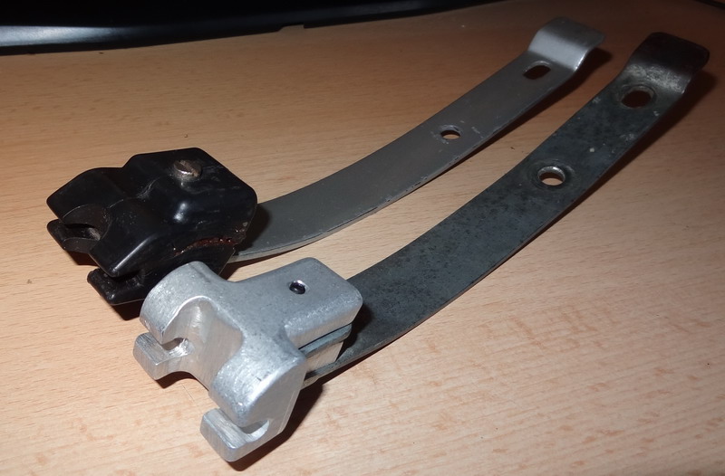

Da fehlt die schwarze Kunststoffkappe:
post-4416-0-94511700-1360780456_thumb.jp
da wird der Korb eingehängt.
Leider ist meine schonmal geklebt worden...hab dann eine aus Alu nachgebaut.

Wie Sam666 schon geschrieben hat, fehlt dir die Kunststoffkappe! Ohne diese gibt es keine Montage.
Die Kappe wird auf den oberen Teil (welcher am weitesten von den Befestigungslöchern entfernt ist) aufgesteckt. Eventuell musst du dir diese Teil aus ABS oder Ähnlichem nachbauen ( für den Fall würde ich noch einen Verschluss hinzufügen, da in Reso der Korb immer runterspringt :-D )

Hier Bilder vom nachgebauten Halter...ist zwar nicht schön, aber funktioniert!
post-4416-0-70395600-1361089573_thumb.jp
post-4416-0-34883300-1361089583_thumb.jp
post-4416-0-82488600-1361089593_thumb.jp
Hoffe Du kannst damit was anfangen.

Auf Wunsch des Topiceröffners hier noch ein paar Maße :
Die roten Maßangaben sind halbwegs wichtig...die schwarzen eher nebensächlich.
Den Schlitz mit 5,5mm hab ich bewußt etwas schräg gesetzt damit der Korb besser hält.
zum ordetlichen Klemmen der M4 Schraube ist noch ein Distanzstück zwischengelegt.
Die Fläche wo der Halter am Rollerrahmen aufliegt hab ich noch mit Moosgummi beklebt.
Hoffe damit geholfen zu haben!
