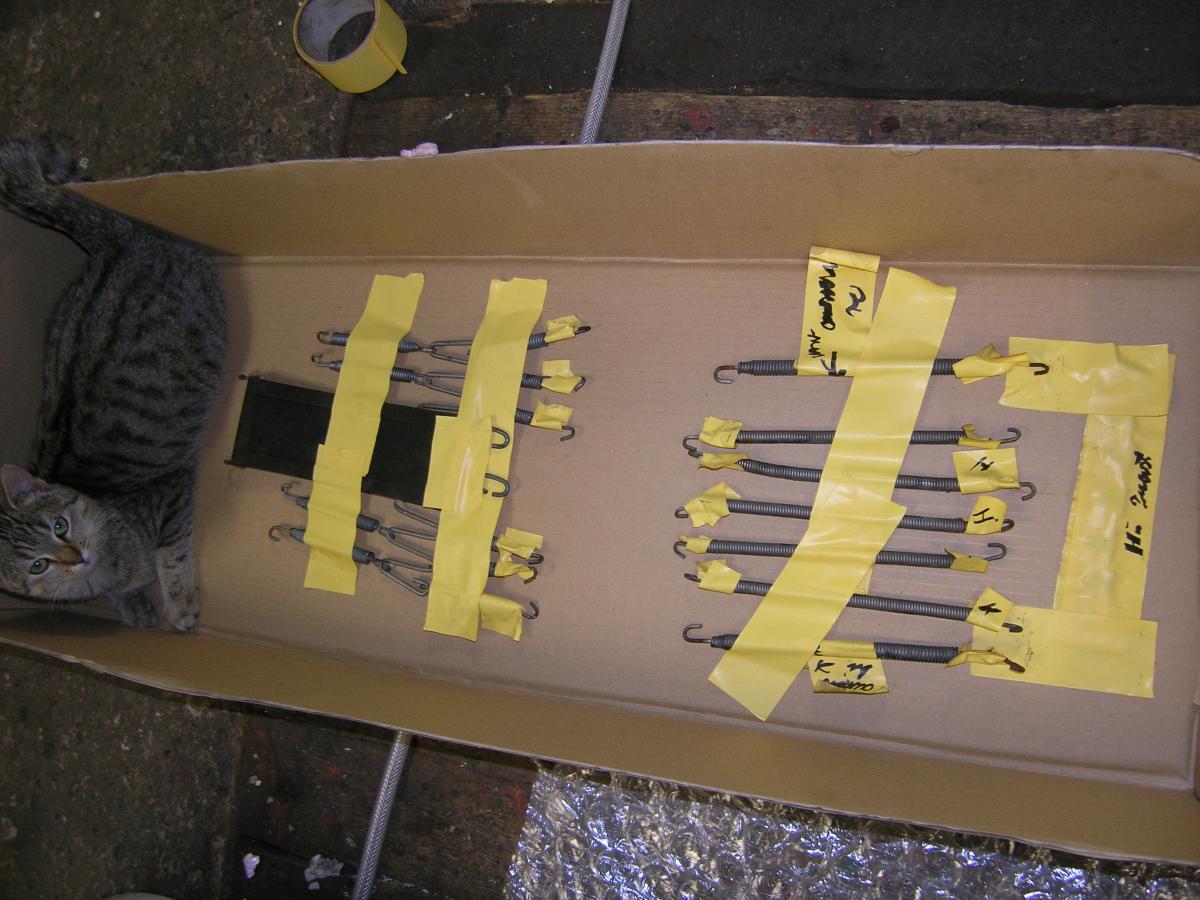

hab erst kürzlich meine GS3 Denfeld Sitzbank restauriert, habe ich hier im Forum bei phantasia62 zum fairen Kurs strahlen und pulvern lassen - saubere Sache!
Die originalen verzinkten Federn hab ich mit Owatrol behandelt und "Idiotensicher" mit Notizen auf einem Karton befestigt (siehe Foto) ; ist jetzt wieder genauso zusammengebaut wie es sein soll !
Hat richtig Spass gemacht :wheeeha: .....
also nur Mut :cheers:
