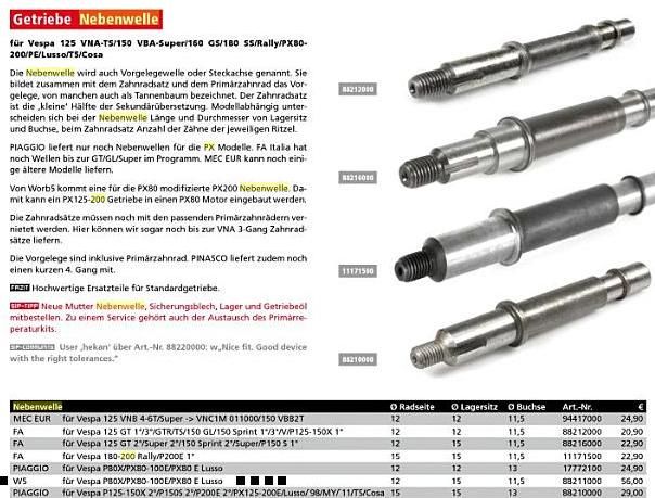

200er nebenwelle ist dicker, glaube ich. ich würde allerdings auch eher die buchse aufreiben/ austauschen und ne 200er nw fahren.
Moin,
die nebenwelle der 200er ist dicker,
soweit richtig.
Aufreiben allein reicht nicht,
da der eingelassene Laufnapf des Gehäuses auch noch beschafft/ verpresst werden muß.
Siehe SIP seite 484 (die gepunktete):
post-37476-0-95796300-1357311844_thumb.j
Ich hab son Worb5-Ding für die PX80 hier zu liegen...
