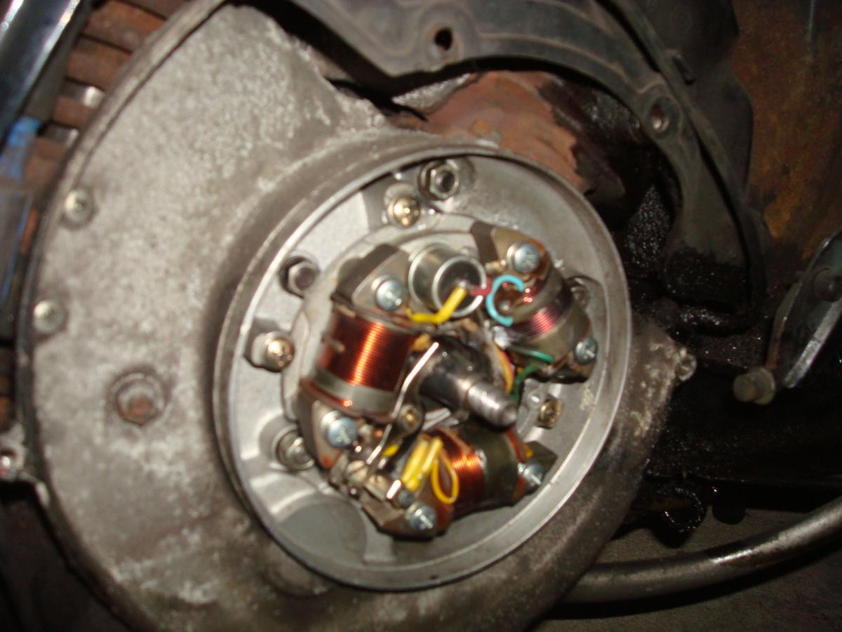

Wie gesagt, auch mit minimal Verkabelung bekomm ich keinen Funken her.
Hab schon 3 Zündspulen und Kabel inkl. Stecker ausprobiert. Auch Kerzen habe ich drei probiert.
Leider nie Funken.
Gibts ne Möglichkeit/Anleitung die ZGP durchzumessen? Mit nem Multimeter kann ich umgehen...
Gruß Basti

Also, hab heut nochmal nach Funken gesucht.
Nur blau mit schwarz verbunden. Neue Zündspule inkl. neuem Kabel verbaut. Neues rotes Kabel vom Kästchen zur Spule gelegt. Verschiedenen Kerzen ausprobiert.
=> Immer noch kein Funken!
Mein weiteres Vorgehen wäre jetzt: Kabel an der Zündung erneuern, Kondensator tauschen, neuen Unterbrecher verbauen.
Was meint ihr?
