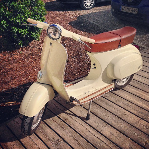

Habe folgendes Problem. Hab meinen Blechhaufen in 8 Monaten zu ner schicken V50 hergerichtet. Es gibt nur eine Sache die mich noch beschäftigt. Die Trittleisten: Habe ich mir vom Schreiner machen lassen, ist spezielles Biegeholz. Die äußeren waren nich schwer zu montieren. M6 schrauben im Holz versenkt fertig. Wie mache ich das bei den mittleren?
Ich überleg da schon Ewigkeiten rum, mir fällt nix ein. Ich kann die Schrauben ja nicht kontern weil ich nicht Innen ran komme.
Hat jemand ne gute Lösung parat?
Hier noch ein Foto. Würd mich auch freuen wenn ihr kurz kurzes Feedback zu meinem Hobel abgebt ;)
War meine erste Restaurierung.

bei Deiner Karre würden sich da Nieten mit Gewinde anbieten (hab den Fachterminus nich im Kopp)....normalerweise werden die Leisten auf dem Tunnel mit Blechschrauben befestigt
da bei Dir aber normalerweise die Vollgummileisten montiert sind, geht das nicht

nennen sich Nietmuttern - so was hier -> KLACK . Die gibt es auch mit unterschiedlich breitem Rand. Die Holzleisten mit 'nen Forstner passend auf der Unterseite fräsen, dann bleibt auch alles hübsch.
