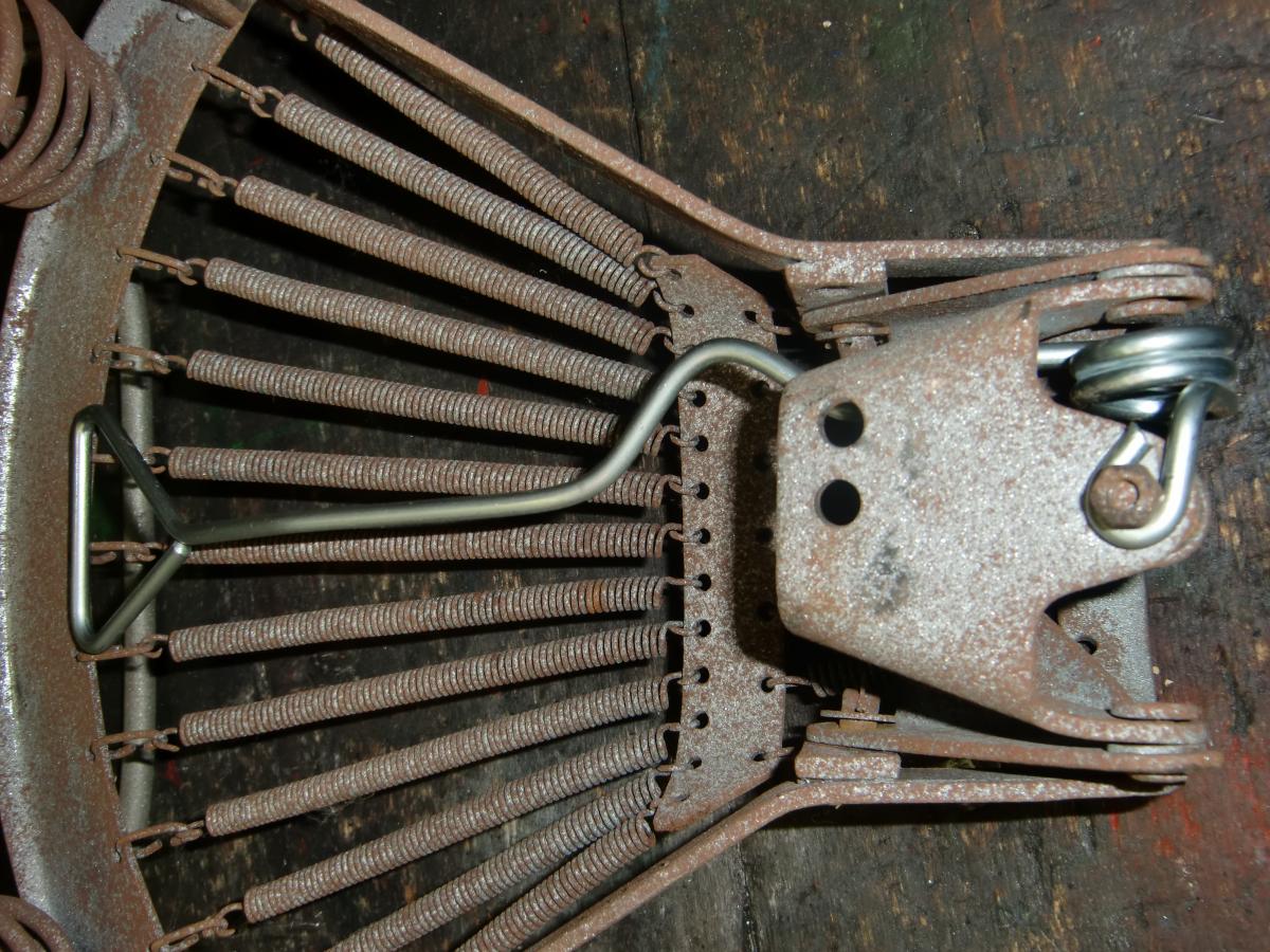

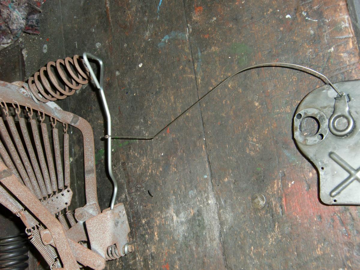

Hallo Peter,hallo Steffen.
Das Foto mit dem altem Sattel soll nur das Prinzip vom Choke zeigen. (Sattel,Bedienhebel,Drahtzug zum Luftfilter.)
Wenn ich die ganze Funktion jetzt richtig verstanden habe geht die "Frischluftklappe" nach loslassen des Bedienhebel wieder auf.
Da hab ich wohl mit "meiner Sattelbelastung " viel zu kompliziert gedacht!
Gruß Werner

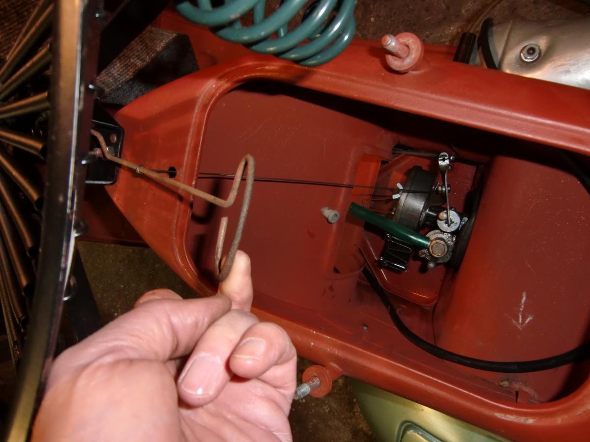

Hi Werner,
Danke für die Bilder jetzt weiss ich wie die Feder am Sattel befestigt ist ;-)
Ja im Luftfilter kasten ist eine starke Feder an der Klappe..Bei mir geht das nicht über einen Starren Zug sondern über einen Zug mit seele. Der Hebel müsste im normalfall nahe dem Tank sein und wenn er richtung Sattel gezogen wird ist der Choke aktiv..
Gruss Steffen
