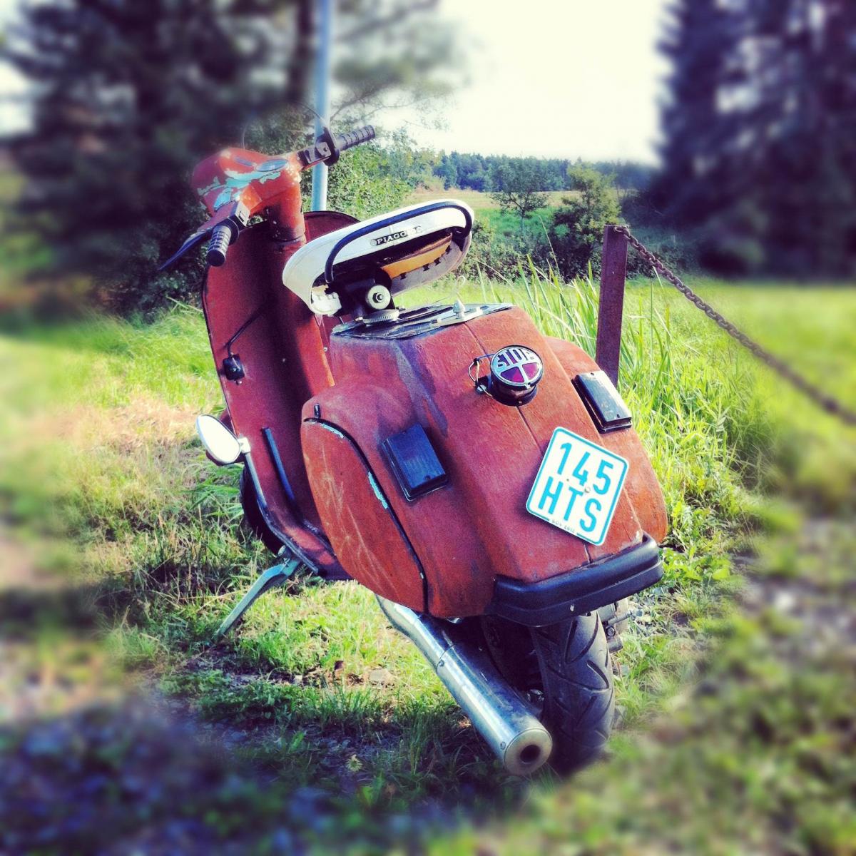

Vielen dank schon mal für eure Hilfe, anbei noch ein Bild von meinem Roller :)
