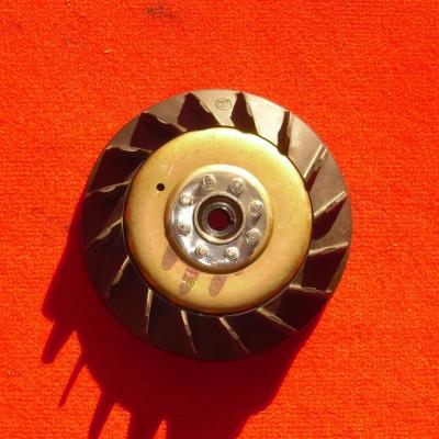

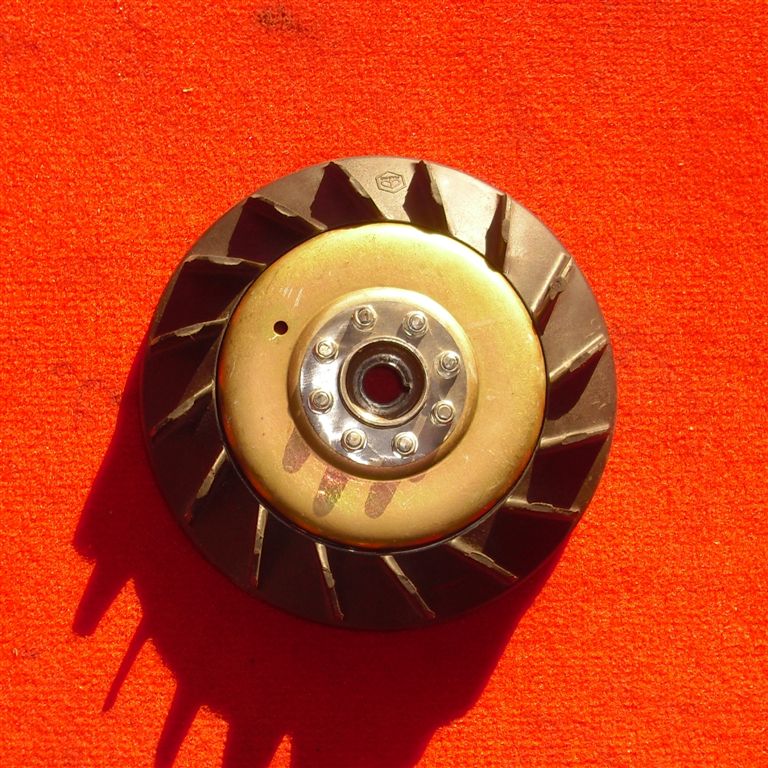

"Warum is der Mittelteil verschraubt?" Gute Frage ... ist das nicht bei manchen so ???
Verdammt ich bin echt kein Tuner ...
Leider habe ich auch nicht mehr die geringste Ahnung seit wann ich es habe, woher ich es habe oder wo es verbaut war ...
Ich messe es gleich nochmal genauer nach ...

verschraubt ist oft ein nachbau.
mit 19er konus ist es sehr sicher ein nachbau, da original das hp4 nur mit 20er konus verbaut wurde...
es gibt noch die möglichkeit das es ein originales hp4 ist und jemand einen anderen konus reingebaut hat...

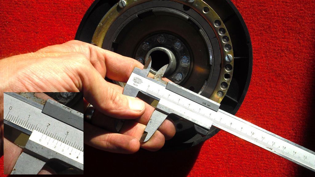

So ... habe grade nachgemessen ... sind 20mm und die Verschraubung siht recht original aus ...
original gabs keine verschraubung...
ja ok ... Danke ...
Thema kann geschlossen werden.
