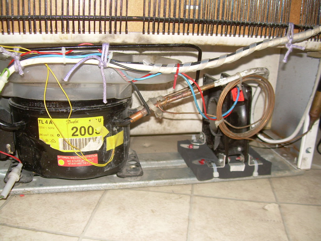

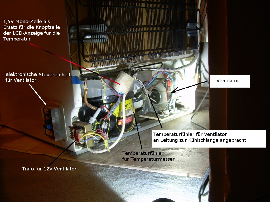

So viel Gedöns ist aber nicht notwendig. Es genügt, den Ventilator mit Master-Slave anzusteuern!
Den Luftstrom nur auf den Kompressor richten! Die Kühlschlange kann man in Ruhe lassen!
(Den Temperaturfühler an die Leitung am Kompressorausgang anbringen, und zwar an die,
die zur Kühlschlange führt!)
Das Thermometer hat 3 Euro gekostet. Der Fühler ist auf's Kompressorgehäuse geklebt.
Mit der Monozelle funktioniert es fünf Jahre oder vielleicht noch länger. Auf den Bildern siehst'e:
Der Kompressor läuft, der Ventilator läuft und die Kompressortemperatur hat sich auf mal gerade 37,8 Grad
eingependelt (bei Zimmertemperatur von etwa 25 Grad). ("Es" auf dem Bild heißt: Einschaltschwelle)

ELV bietet z. Zt. sehr schöne Temperaturregelungseinheiten speziell für Kühlschränke an.
...könnte man auch dafür nehmen, falls man sich gegen Master-Slave, die einfache Lösung, entscheidet.
Mit den Dingern kann man die Kühlschrankinnentemperatur sehr exakt regeln, oder aber auch,
wie angestrebt, den Ventilator steuern. Kostet etwa 30 und 50 Tacken für die Luxusausführung.
Sehr schön gemacht mit Temperaturanzeige. Gut ablesbare LED oder nur LCD für das preiswertere Gerät.
Irgendwann werde ich noch mal rangehen und die Geräuschdämmung am Ventilator verbessern.

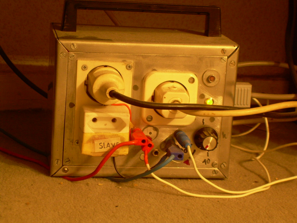

Eine "Master/Slave-Steckdosenleiste" kostet auch um die 20 Euro, und hat dann 5 unnütze Dosen über! Ich komme sehr gut an das braune Kabel, welches an den Kompressor direkt geht, ran und kann somit
Stimmt mit den unnützen Dosen! So eine sperrige Leiste dulde ich nicht in meinem Haushalt. :sneaky:
Deshalb habe ich selber einen gebaut, nach meinen Vorstellungen. :inlove:
...davon ab, in dem Kasten sitzt noch mehr drin als nur der Master-Slave.
