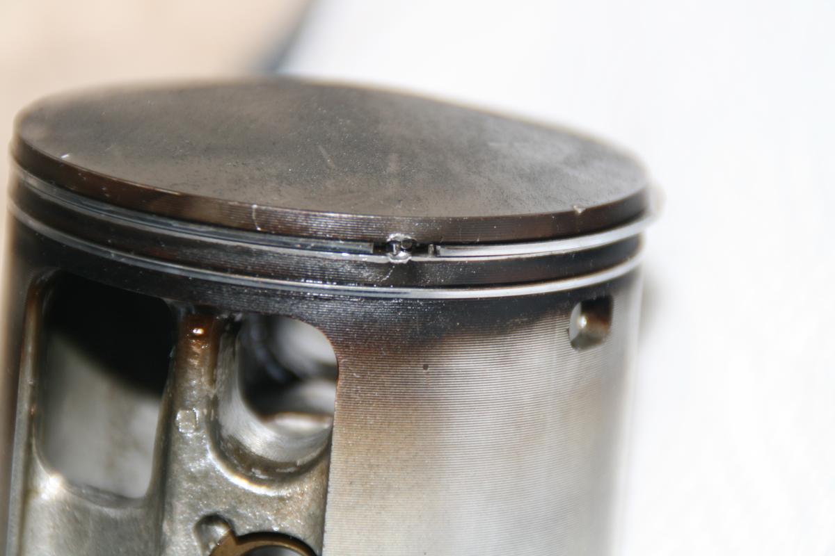

Nachdem ich gestern meine Kurbelwelle samt Kolben ausgebaut habe, ist mir bzw. meinem Kumpel am Malossi 211 Kolben der eigenartige Steg in der Kolbenringaussparung aufgefallen.
Eigentlich wollte ich ihm nur zeigen, wie es meine Kurbelwelle zerstört hat :wacko:
Jetzt meine Frage, brauch ich auch noch einen neuen Kolben? Dieser Steg sieht irgendwie aus als wären das 2 Teile, die da irgendwie drin stecken!?!
Ach und ist das richtig, dass der untere Ring keinen Steg hat? Oder seh ich den nur nicht, weil sich der Kolbenring da so reingekokelt hat?
Ich hoffe man erkennt das auf dem Bild.
Vielen Dank!
Philipp

Kannste vorsichtig frei fräsen und neue Kolbenringe verbauen. Wie da der Kolbenring bricht kann ich mir aber nicht erklären.
danke!
d.h. der zustand des stegs ist egal?
kann mitweg?
Falls Du mit Steg den Ringpin meinst... der muß da drinnen bleiben, damit der Ring nicht verdrehen kann.
Edith hat mal tief ins Bild reingezoomt und gibt CDI Recht. Pin ist verschoben und sitzt damit nicht mehr safe. Neu stiften dürfte eher nicht lohnen. Also neuer Kolben.
