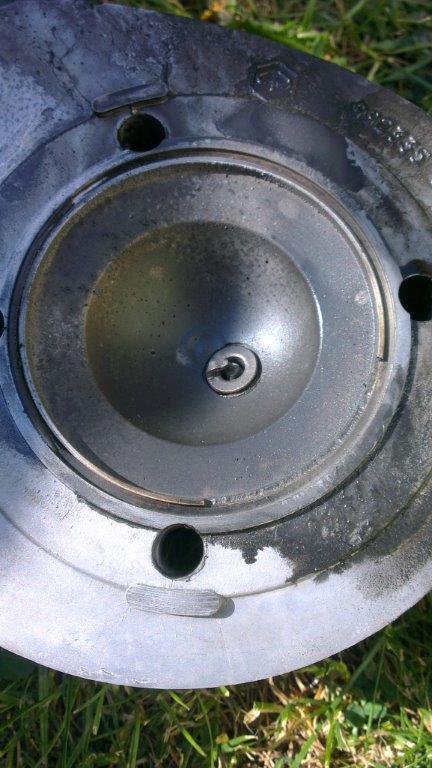

  6. Also Quetschkante werde ich mal nachmessen. Zündung IST abgeblitzt, weiß nur nicht mehr ob auf 17 oder 18 Grad. Das mit dem rausgerutschten O-Ring hört sich verdächtig an, der war beim Einbau schon etwas fummelig. Wegen der Bedüsung müsste ich nachlesen. Vespa steht bei meinem Kumpel und meine Unterlagen auch. Da konnte ich sie hinschieben Gibt´s hier im GSF eigentlich eine Übersicht, welche Düsen man wann fährt. Hatte mal vor Jahren eine Seite gefunden, wo Leute ihre Setup´s posten konnte und man das ganze dann als Tabelle exportieren konnte. Finde nur leider den Link nicht mehr. Hätte gerne mal ein paar Anhaltswerte, nicht dass ich bei meiner PHBH Bedüsung total daneben liege.
  7. Okay. Sollte man das nicht hören? Hatte das bei meinem vorherigen Setup auch mal und da hat man´s richtig wahrgenommen. Zündung sollte auf 17-18° geblitzt sein. Quetschkante ist ne gute Frage. Hab mir ja extra denn MMW Kopf für Langhub geholt, der dann ohne Kopfdichtung gefahren wird. Dachte somit hat sich das Thema erledigt?! Angezogen hatte ich den Kopf mit ca 20 NM. Die Kerze hat meines Erachtens ganz gut ausgeschaut. Rehbraun gibt´s ja nimmer, oder? War aber jetzt auch nicht zu weiß, oder zu verrust. Foto bringt nix mehr, da ich am Anfang noch guter Dinge war und dachte, na machste erstmal die Zündkerze sauber, dann springt die Lady schon wieder an.... nix war´s!
  8. Okay. Sollte man das nicht hören? Hatte das bei meinem vorherigen Setup auch mal und da hat man´s richtig wahrgenommen. Zündung sollte auf 17-18° geblitzt sein. Quetschkante ist ne gute Frage. Hab mir ja extra denn MMW Kopf für Langhub geholt, der dann ohne Kopfdichtung gefahren wird. Dachte somit hat sich das Thema erledigt?! Angezogen hatte ich den Kopf mit ca 20 NM. Die Kerze hat meines Erachtens ganz gut ausgeschaut. Rehbraun gibt´s ja nimmer, oder? War aber jetzt auch nicht zu weiß, oder zu verrust. Foto bringt nix mehr, da ich am Anfang noch guter Dinge war und dachte, na machste erstmal die Zündkerze sauber, dann springt die Lady schon wieder an.... nix war´s!
  9. Vom O-Ring sind nur noch Reste vorhanden. Heißt das jetzt eher Materialfehler? Weil so einfach bricht doch diese Nut nicht aus, oder? Zylinderkopf hatte ich sogar mit Drehmoment angezogen. Sollte ich mir doch keinenen MMW Kopf mehr holen? Welchen würdet ihr dann empfehlen?

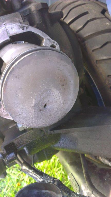

  10. Hallo zusammen! Ich fahre seit ca. 1000 km folgendes Setup, mit dem ich eigentlich auch sehr zufrieden bin/war: - Malossi 210 - MMW Zylinderkopf für Langhub - Langhublippenwelle Serie Pro - PHBH30 Drehschiebervergaser - RZ Mark One Righthand - PK LüRa Am vergangen Wochende bin ich dann leider liegengeblieben. Dachte erst nur Sprit alle, aber dann das. Loch im Kolben und am Zylinderkopf ist auch was weggebrochen Was lief da verkehrt?!? Falscher Zündzeitpunkt, oder Vergaser falsch eingestellt? Oder ging der Zylinderkopf kaputt und das Material hat mir das Loch in den Kolben geschlagen? War ich jetzt Schuld, oder das Material? Danke für eure Hilfe! Philipp
  11. okay! super. danke für eure hilfe! da muss ich wohl etwas tiefer in die tasche greifen. eigentlicher grund war ein kupplungsschaden. -> dann noch entdeckt, dass die kurbelwelle auch nen treffer hat -> und jetzt auch noch der kolben :-0
