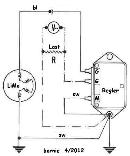

Ich habe ne PX Lusso ohne Batterie. Von der Zündspule kommt (drehzahlabhängig) ganz brav Spannung...wenn ich den Kabelbaum anschliesse, kommt links unter der Backe auch brav Spannung am Regler an. Der Regler hat drei Ein/Ausgänge (rein, raus und Masse). Wenn ich die Spannung an einem der Pole anschiesse, kommt am anderen nix raus, wenn ich gegen Masse messe...ist der Regler schrott, oder messe ich was falsch? Da müsste doch Spannung "rauskommen" :0)
Der Regler selber hat Masse.
Mein Elektrikverstand geht gegen "0"....also, wenn jemand Tipps hat...bitte her damit.

Der 3-Pin Regler hat keinen Ein/Ausgang sondern zwei gleiche Pins und den Masse-Pin. So ein Regler liegt "nur" parallel zu den Verbrauchern.

Mich wundert nur, dass von einem zum anderen Pin Durchgang besteht...wenn ich mitm Ohmmeter durchmesse.
Weil Pin G und G intern gleich sind.
Checke ich nicht, warum an einem Pin keine Spannung messbar ist, wenn ich an dem anderen Spannung anlege...
Weil der defekte Regler die angelegte Spannung direkt gegen Masse abfackelt.
Das Bild zum Text:
post-24082-0-34329700-1334727598_thumb.j
Intern gleich?? Sind bestimmt verbunden um die Spannung entsprechend zu kappen bzw. zu glätten oder?
A=A / G=G / gleich / verbunden / identisch - ganz wie es Dir beliebt. :wacko:
Ja, gekappt wir da in einer bestimmten Form schon, geglättet wird da hingegene garnix.
Falls Du tiefer in die Materie einsteigen willst, READ THIS :wacko:
