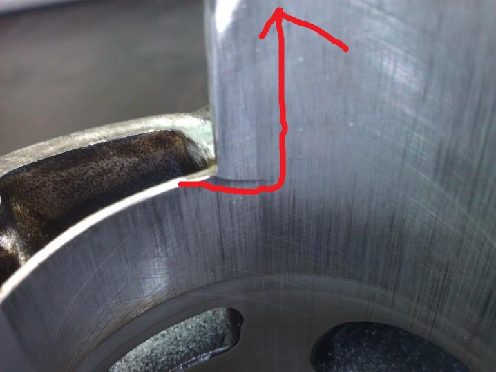

hallo leute , sorry dass ich n extra topic aufreiss aber ich heut noch nen termin beim abdreher und muss wissen ob ich den malossi bedenkenlos weiter fahren kann oder ob das risiko dass der zylinder unten abbricht zu groß ist !

ich würde den zylinder schon weiter so fahren - aber halt die stelle rausschneiden
danke für die schnelle antwort !! hab den zylinder nochmal genau unter die lupe genommen , kann keinen riss im alu erkennen... kanns sein dass ich durchs ungenaue fensteraufmachen die beschichtung beschädtig habe und des riss nur im nikasil ist und gar nicht im alu ?
wenn ja , die stelle trotzdem rausschneiden ?
THX
schwierige frage , dann könnte man dort im prinzip auch nur die beschichtung abnehmen und das ganze ordentlich entgraten, aber dann wird das auf diesem cm. geschwächt. keine ahnung was besser ist. auf jedenfall hätte ich bei meinem ersten vorschlag keinerlei magenschmerzen bzgl. haltbarkeit etc.
ist der "riss" den jetzt aktuell entstanden, weil du die zylinderfussfenster geöffnet hast oder einfach nur ans tageslicht gekommen, weil du z.b. eine motorüberholung gemacht hast.
was m.e. gar nicht geht, ist so lassen.
fenster wurden vor ca 2000 km geöffnet und dann dann war der zylinder nichtmehr unten , heute durch zufall entdeckt. wenn ich links und rechts die 0,8 cm wegnehme , wirds dann nicht ungünstig von den überströmern , stabilitätsprobleme dürfts keine haben sonst wär die andre seite wohl schon längst davongeflogen .... also die teile der laufbahn am fuss entfernen ?

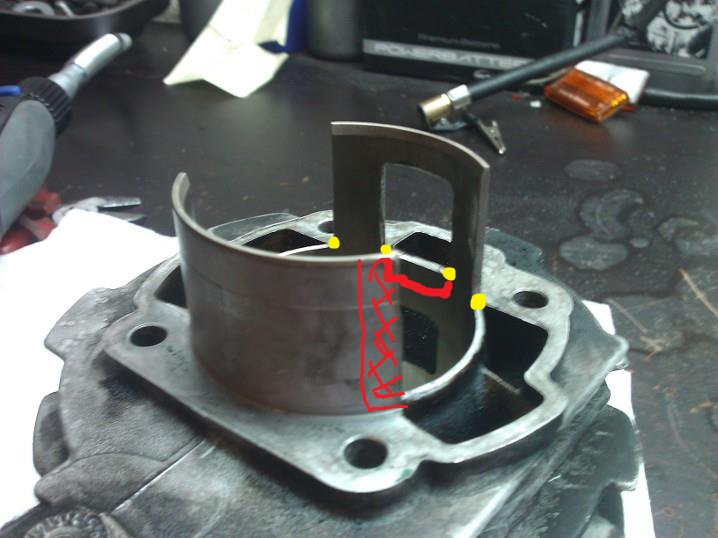

wenn mich mein räumliches sehvermögen nicht täuscht hab ich es richtig eingezeichnet. ist sicherlich absolut unproblematisch.
sieht mir z.t. allerdings sehr scharfkantig aus und ausserdem sind an etlichen stellen sehr kleinen radien, da würde ich ggf. schon noch eine halbe stunde investieren und nacharbeiten ( gelbe punkte - kann aber täuschen, die vergrößerung mit paint ist nicht so ideal ). wenn du noch lust hast, kannst du den 5. üs gleich mit runterziehen bis zu zylinderfussfläche.
alle bisher und ggf. neue bearbeiteten stellen würde ich zusätzlich auch noch ordentlich mit einem schleifröllchenaufsatz beim dremel entgraten und gut ist.

zum nachbearbeiten wurde er ausgebaut :wacko:
danke für die tipps , werd das mal so machen

Der Riss war bestimmt nicht nur im Nikalsil: Der Radius war zu eng und das Runterziehen der Überströme gibt den Wandungen mehr Schwingungen.

Die Zylinderwandung am Boostport verliert Stabilität. (Die Radien von Marian sind da eng wie ich finde)
