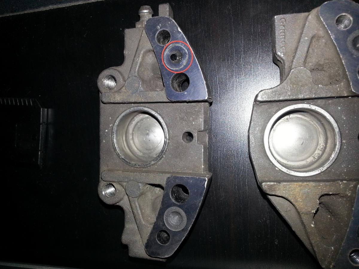

Ich missbrauche mal diesen Thread, habe selbst eine Frage zur Dichtung, besitze auch eine MY Grimeca Bremszange.
Benötige nun eine neue Dichtung da ich die alte Dichtung verschlampt habe, nun frage ich mich aber ob da eine oder zwei rein gehören,
da nur auf der einen Seite die Löcher drin sind oder gehören zum Ausgleich auf beiden Seiten eine kleine Dichtung rein (Rot markiert)?

Es kommt nur ein o-ring zwischen die hälften. dieser wird dann beidseitig in die mangel genommen.
Dachte ich mir schon fast, da auf der unteren Seite nichts zum Dichten da ist. Danke für die Hilfe!
