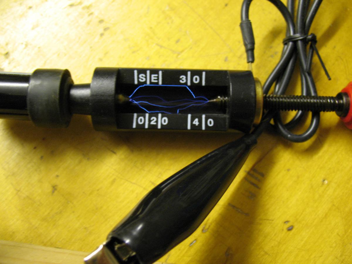

Die wirkliche Funkenstärke kannst mit so einem Teil checken:
post-24082-0-20162300-1327216596_thumb.j
