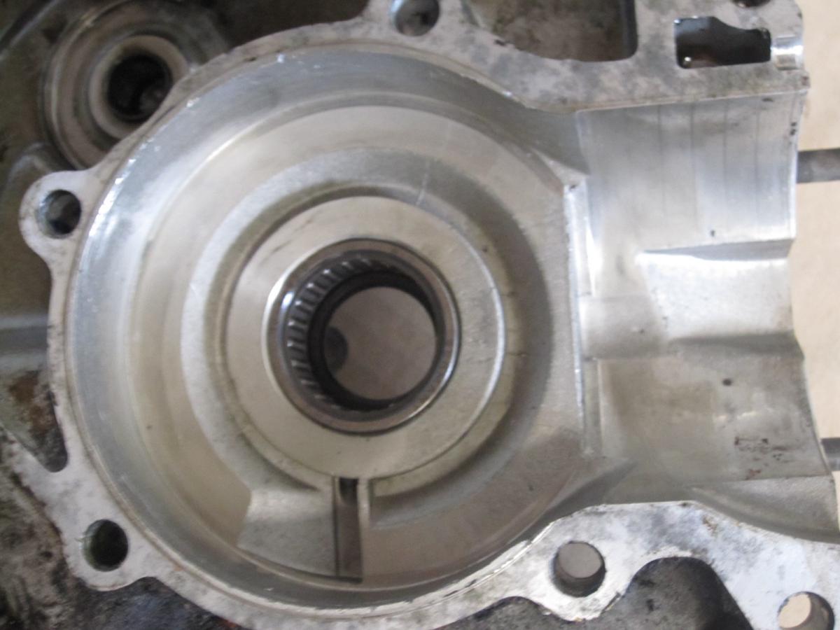

Drehschieber und Kubergehäuse beleidigt...verbauen oder neu
mache gerade für meinen Schwager nen PX125 Lusso Motor.
Grund für das zerlegen war Sprit im Öl.
Simmerring aus Metall war beleidigt.
leider war motor schon offen und ich musste folgendes laut
Fotos im Anhang sichten....
Motor lief eigentlich sehr gut und machte keine Probleme
da Schwager low Buget machen will hätte ich gesagt
neue simmerringe und wieder zusammen.
was sagt die GSF gemeinde dazu?
danke
cheesi

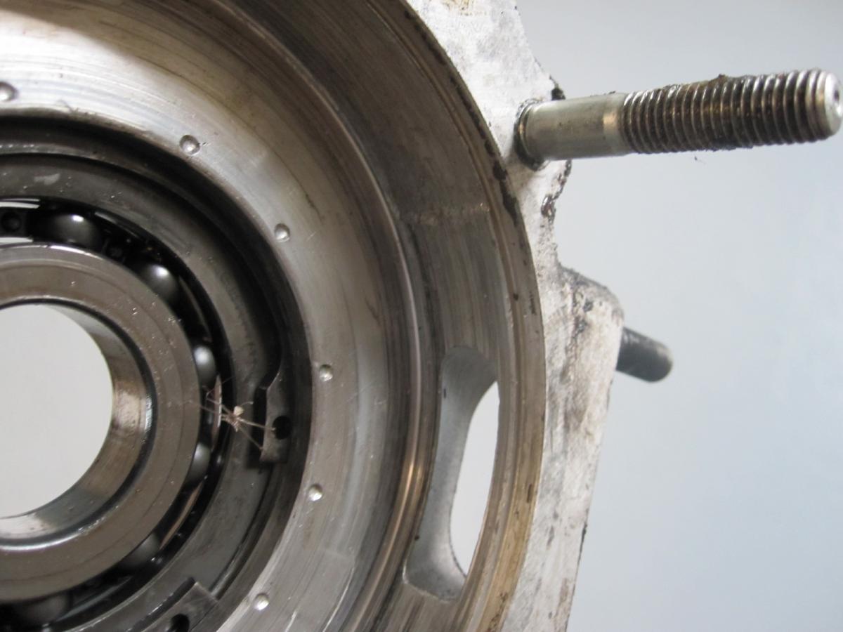

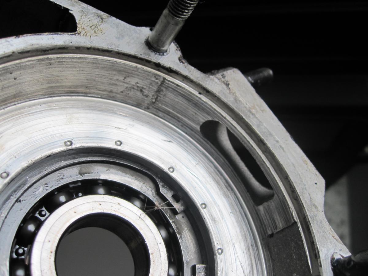

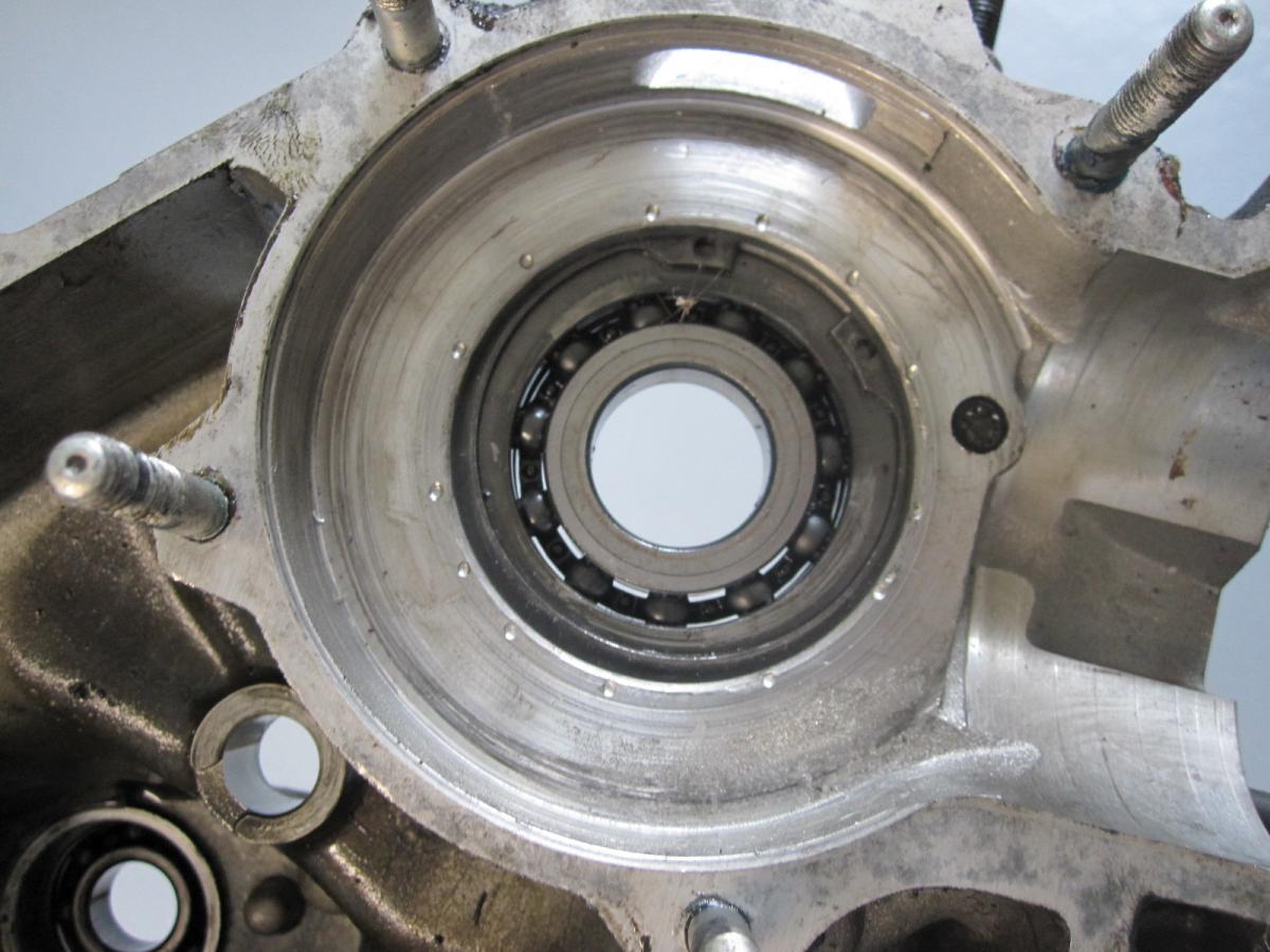

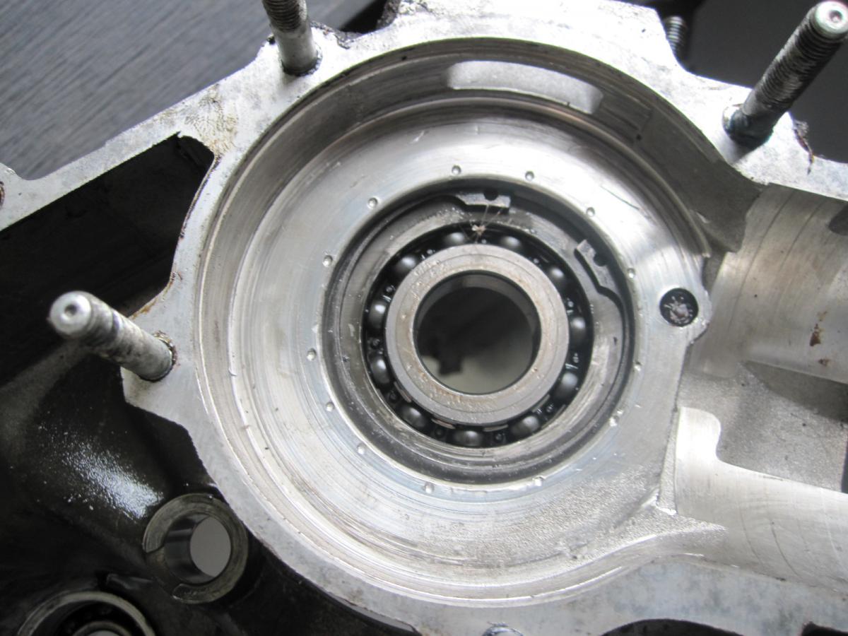

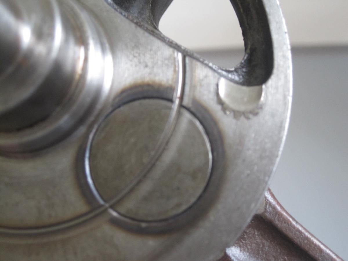

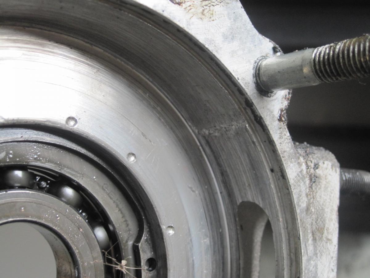

Sauber gekörnt das ganze. Ich würde sagen, das hatte seinen Grund. Wahrscheinlich war der Sitz schon vorher ausgenudelt. Ich fürchte, das sollte zum Kobold oder zu Schweißtechnik Karl. Wenn Pfusch gewünscht, dann Gummiring und Dichtmasse. Wird aber wohl nicht halten.
cheesi, lusso?
du hast was von gekröpftem schaltkreuz in der bestellliste geschrieben gehabt?
check das nochmal, lusso hat ein gerades schaltkreuz.

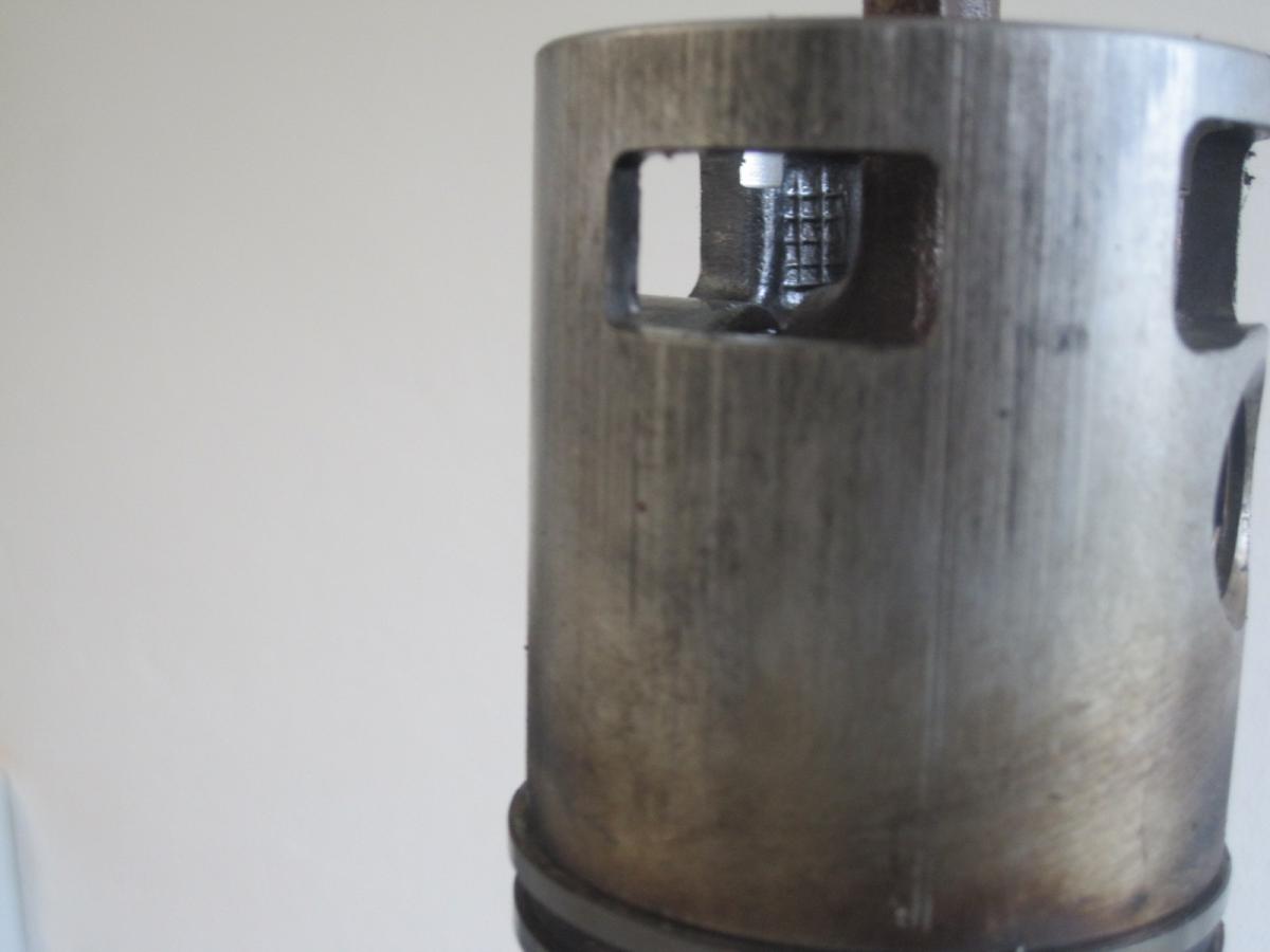

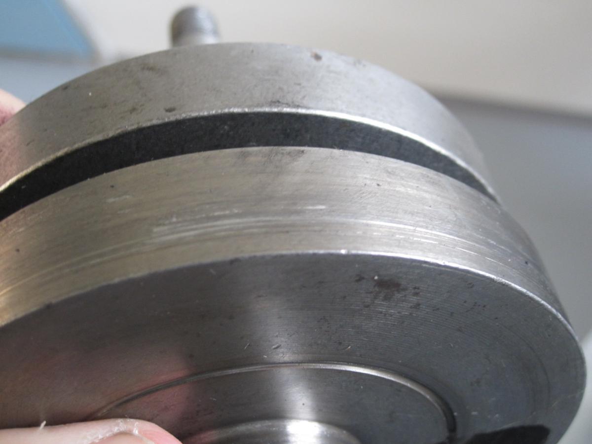

drehschieberdichtfläche is hin, aber es ist erstaunlich was so alles noch laufen kann.
standgas müßte beschissen sein oder es ist höher als normal eingestellt dann kann das auch laufen.
spitback wird auch schön vorhanden sein, stand gemisch in der vergaserwanne bzw ists dem motorblock hinten runtergelaufen?
metallsimmering würd ich wenn du dieses gehäuse weiterverwendest nurmehr einkleben, den körnerschlägen trau ich nicht.
alternativ zb das gehäuse vom helos kaufen wo ich dir den link auf facebook schon geschickt hab.
ansonsten, der kolben is noch gut, die kurbelwelle wenn du die wangen vom alu befreist auch.
also zusammenbaun und gut is.
im schlimmsten fall wird nachträglich ne membran verbaut und halt selbst gemischt was sicherer ist in punkto ölbeimengung.
tjo und zu guter letzt verschieb ich das topic in den richtigen bereich "PX"
grüße vom tal rauf aufn hügel
ich hätte da null bedenken, das ding wieder so zusammenzubauen, weder vom drehschieber her noch beim siri. den richtigen ( aus metall ) würde ich einkleben mit welle fuge hochfest und zusätzlich körnen - aber von innen, also am rand, 4 punkte und gut ist und nicht am gehäuse
hier meine ich das mit dem körnen bei nicht mehr intakten gehäusen ( wo die gelben punkte sind )
wird verklebt das körnen lass ich mal weg.
