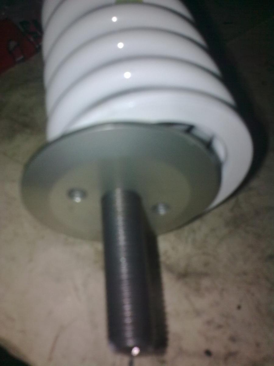

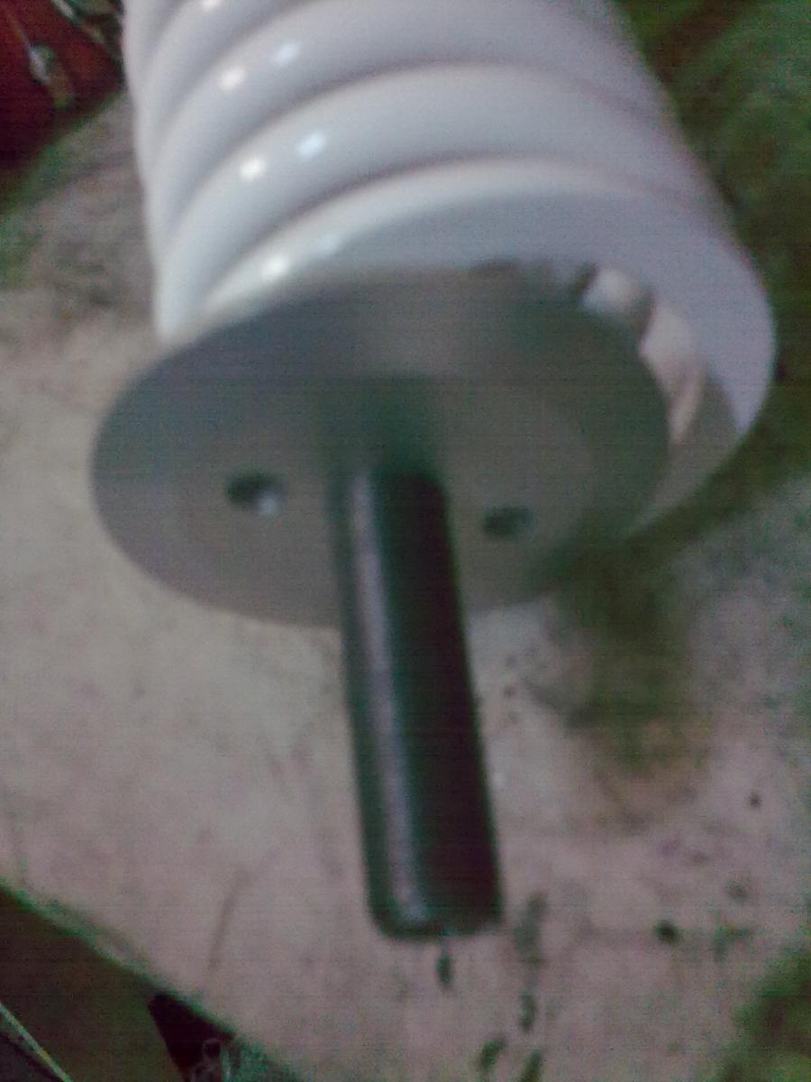

Hi, wollte meinen YSS Dämpfer PK vorne zerlegen um ihn zu kürzen.
kann mir einer sagen ob die Platte (Federteller) geklebt/verschweisst ist oder hat diese auch ein Gewinde?
siehe Bild.
jemand vielleicht einen Tip wie ich sie abbekomme ???

ja das sehe ich auch...leider ist das ding so fest...das es sich kein stück bewegt...
daher die Frage...
vielleicht noch guten Tip wie sie die Gewindestange nicht mit dreht...
Hat die Gewindestange oben kein Schlitz drin, um nen Schraubendreher anzusetzten? Wenn nein, würd ich einen reinsägen.
Ansonsten könnte der Teller auch mit Schraubensicherung festgeklebt sein, drum würd ich den zusätzlich mal heiß machen.
bei meinem war da nix geklebt etc... zur not kolbenstange mit schonbacken in schraubstock und auf den teller^^

Jup danke für die Tips...
werds mal ein bischen heiß machen... und einspannen...
schlitz ist drinne...aber funzt net wirklich...

Mit dem Schlitz geht nix, ich kontere immer zwei Mutter und dann gehts super!
