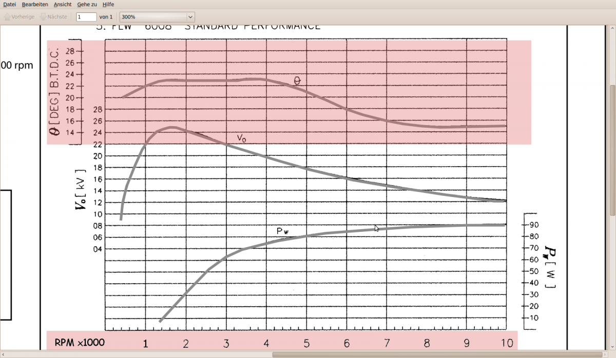

Jo, DZ ist zu beachten - siehe Diagramm.
Ansonsten stimmt der ZZP, der nicht klingelt und gute Leistung bringt.
post-24082-0-27414200-1323524249_thumb.p
Bearbeitet von barnie

den wert +ca 3 grad würde ich markieren, und dann als maximaler vorzündung abblitzen (zwischen 2000 und 4000rpm, einfach testen).
dannk geht die zündung bei ca. 6500 (recht weiter wird ne ld eh net drehen?) auf den empfohlenen Wert zurück.
Original wird für eine LD 24-26Grad vorgegeben,dh 27-29 Grad abblitzen,(rpm 2000-4000)wie ich verstanden habe.
Ich glaube eine LD schafft nicht mehr als 5500U/min.
Zu Anfang 3° vor und zum Ende 3° zurück. Da macht die Vari dann nicht wirklich Sinn, oder? :wacko:
