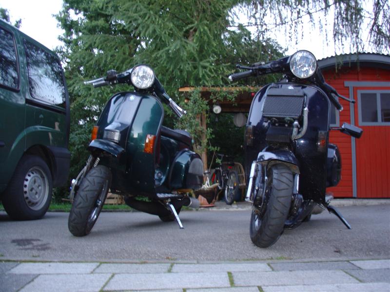

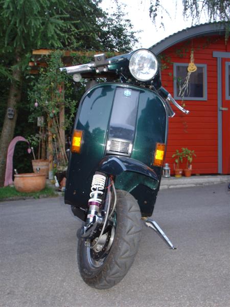

Gut Überlegen wie tief du kommen willst.Kurvenlage willst du ja auch noch.
Die Lammygabel baut schon tief,die grÜne ist vorne 6cm tiefer, kommt noch hinten 4cm höher
Bild zu groß muß erst kleiner.
Bearbeitet von nachbrenner
genau, auch auf die fahrergröße achten - für zwerge wie mich, darfs gerne maximal tief sein, für alles über 175 cm rate ich zu dezenterem tieferlegen - gerade wenn zusätzlich ein drop verbaut ist
ach ehm mal ne frage zu den kurzgabelbesitzern: wie lang habt ihr im falle einer scheibenbremse denn eure flexleitung gebaut?
muss meine wahrscheinlich wegschmeißen weil zu lang
