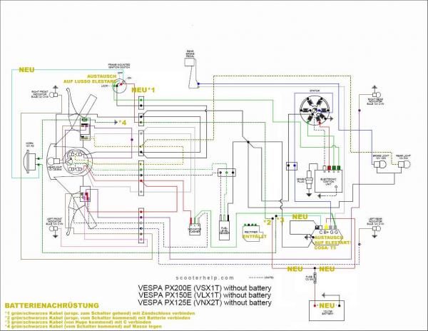

ein gg bcm regler, eine sicherung 9 ampere und fürs zündschloss ne andere "elektrik" von einer elestart und eine stunde zeit
ich such dir gleich mal das topic raus, geht recht einfach, gerade weil du einen guten kabelbaum für diese massnahme schon verbaut hast, also den mit hupengleichrichter
den GGB+CM regler, eine sicherung und ein zündschloss der px lusso verbauen und schon kannst die batterie laden.
du musst von nur noch eine leitung von der batterie zum zündschloss und zurück zum regler tüdeln. (B+ an plus batterie und zum zündschloss über eine sicherung und dann zurück auf C)
hier kannst aber die leitungen fürn hupengleichrichter missbrauchen.
aber für die guten tipps hier musst auch ein bild von deiner kiste einstellen :wacko:
dann verlink ich mal auch gleich deinen plan
Zünschloss hab ich ja bereits schon, da PX200 Lusso

ne, ich mein das rückwärtige teil vom zündschloss.
die normale lusso ohne batterie legt bei OFF nur das grüne kabel auf masse.
das teil der lusso mit batterie legt auch das grüne kabel auf masse bei zündung OFF, hat aber auch bei zündung ON eine verbindung von C nach B+, wenn du das richtig verkabelst.
da kommen hinten dann 4 statt 2 kabel raus.
http://www.sip-scootershop.com/DE/products/stecker+zundschlo+fur+vespa+_23102400
ja, nur würde ich den regler als original piaggio teil kaufen.
hier noch der zünschlossschalter vom SCK
http://www.scooter-center.com/scoweb/pages/productdetail.grid?product=288621642148400&target=productdetail&category1=C%3AC_V%3AC_V_VSX1TLUSSO&category2=CAT%3ACAT_ELEKTRIK%3ACAT_ELEKTRIK_SCHLOSS

danke für die Tipps + Schaltplan. Gerade alles fertig angeschlossen. Jetzt kanns ans Testen gehen, ob alles passt, wenn ich die Blink-und Lichtschalter angelötet habe.
Danke nochmal :wacko:
