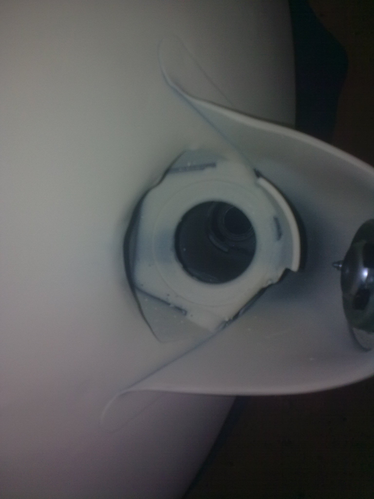

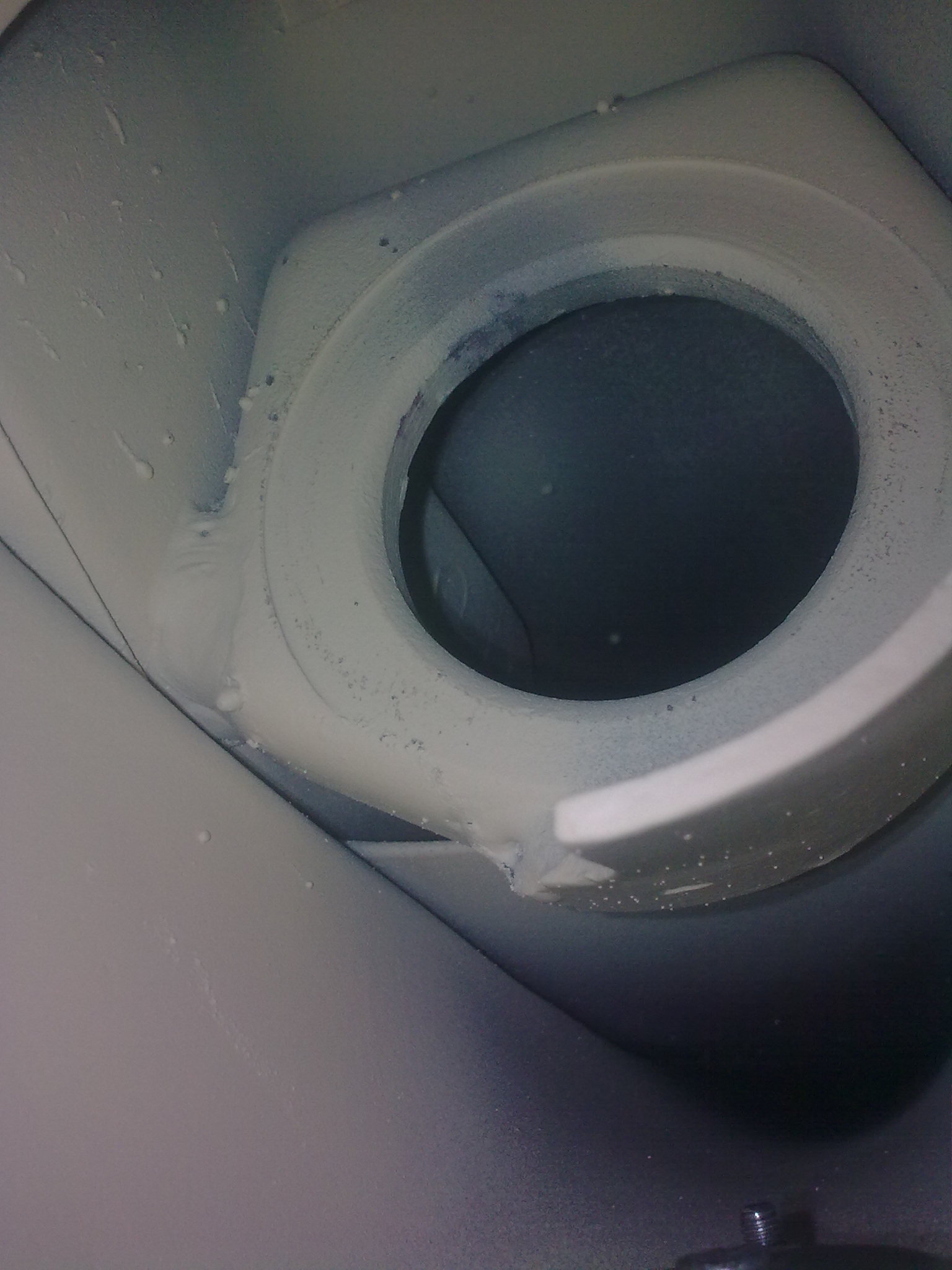

So nun hab ich mal Fotos gemacht...
bei mir schaute es ein wenig anders aus...
fehlt da was??? Schale für Lager.... oder stecke ich da einfach die Gabel mit dem Lager (ring oder Kugel?) rauf...
ich weiss es nicht...
vielleicht kann ja jemand helfen...

Da fehlt die obere Lagerschale.

ist die Obere Lagerschale in dem Lagerschalenset dabei?

Die benötigte untere Lagerschale ist eigentlich immer im kompletten Lager-Satz dabei. Bestehend aus Lagerschale im Rahmen, Laufring (der auf die Gabel gesteckt wird und Kugeln. Staubring nicht vergessen, muss meist extra bestellt werden.

Bei der VNA sind übrigens die Kugeln einzeln, also nicht in so nem Ring, verbaut.
