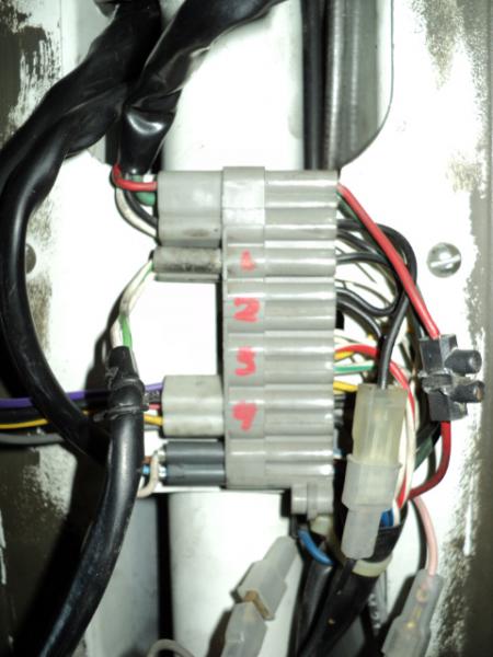

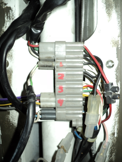

bin für gute Tips offen das Kabelchaos durchs Lenkkopflager bzw. in den Lenker zu bekommen. Hat jemand Bilder wie die Kabel ungefähr laufen?
Gruss
Axel
Noch ein Problem, wer kann mir Sagen wo die Kabel von Stecker 1 hingehören? Farbe: grün/weiss und weiss. Ist bei mir durchgeschnitten :wacko:
Hoffe auf Antwort.

Hi
ich meine das müßte der Killschalter sein :wacko: wenn Ich mich nicht täusche :wacko:
lasse mich aber gerne belehren :laugh:
gruß Vespa-1978
der stecker müßte vom Zündschloss sein.
die kabelführung überlasse ich immer meiner kreativität. am einfachsten natürlich wenn keine züge drin sind. sonst viel spaß:wacko:
sind doch nur 3 Kabelstränge zum Lenker...
Blinkerschalter geht links hinter den Schaltzügen runter
Lichtschalter und Tacho rechts hinter dem Gaszug runter
Stecker an der Leiste sind eingtlich narrensicher
Rita
Habs solangsam auch rausgefunden, aber danke für die Tips.
Die Leiste ist natürlich Narrensicher, wenn man aber den E-Starter abschneidet, weil eh keiner mehr verbaut ist, hat man ein Kabel übrig :wacko: . Hab zwei Tage gebraucht um wieder dahinter zu kommen wos hinführt (E-Knopf liegt irgendwo in einer Kiste, somit keine losen Kabel im Lenker wo man denkt, ach da gehören die hin.)
