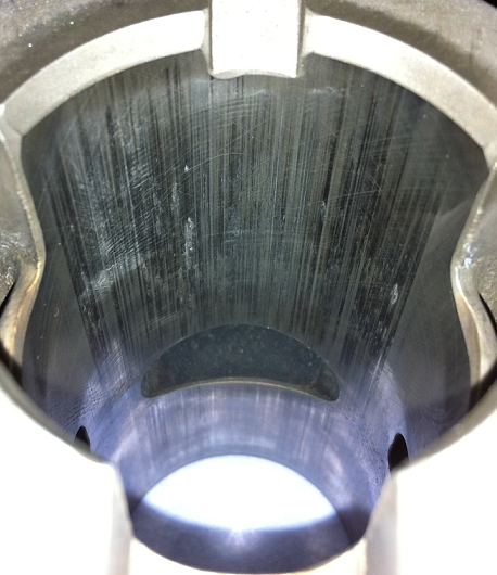

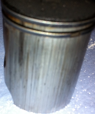

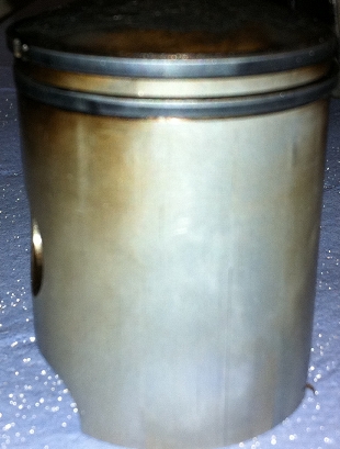

Hallo zusammen!
Ich habe einen HP4 Zylinder und Kolben in folgendem Zustand gefunden. Leider sind deutliche Einlaufspuren zu sehen. Meint ihr die Teile sind noch zu gebrauchen? Und gibt's für die HP4 noch Kolben bzw. Kolbenringe zu kaufen?
(kolbenringe sind noch freigängig... :wacko: )
Grüße
post-39041-085001600 1306064361_thumb.jp
post-39041-015968300 1306064370_thumb.jp
post-39041-028146700 1306064377_thumb.jp
ich glaub das is ein aluzylinder auf der hp4 !
da is nicht mal kurz durchhonen und nen neuen kolben ,kuck mal ob die beschichtung so viel hat (abplatzer)
Ja, ist ein Alu-Zylinder.
Von der Beschichtung schein nichts abgeplatzt zu sein. Ergo, neuer Kolben und los, oder einfach den alten Kolben sauber verschleifen und nur neue Ringe montieren?
ich würd die sache freischleifen und wieder weiter fahren ,wenn natürlich geldmässig nicht wehtut mach nen neuen rein !
und kuck halt auch mal warum die kiste geklemmt hast (düse und zündung)
