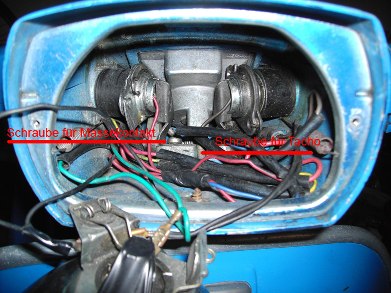

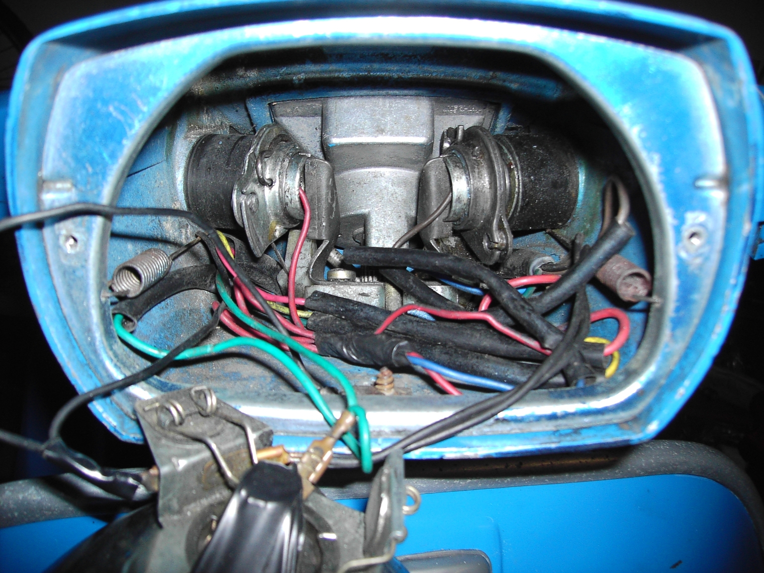

wollte mal wissen wo ihr das massekabel mit dem Ringschuh befestigt habt ?

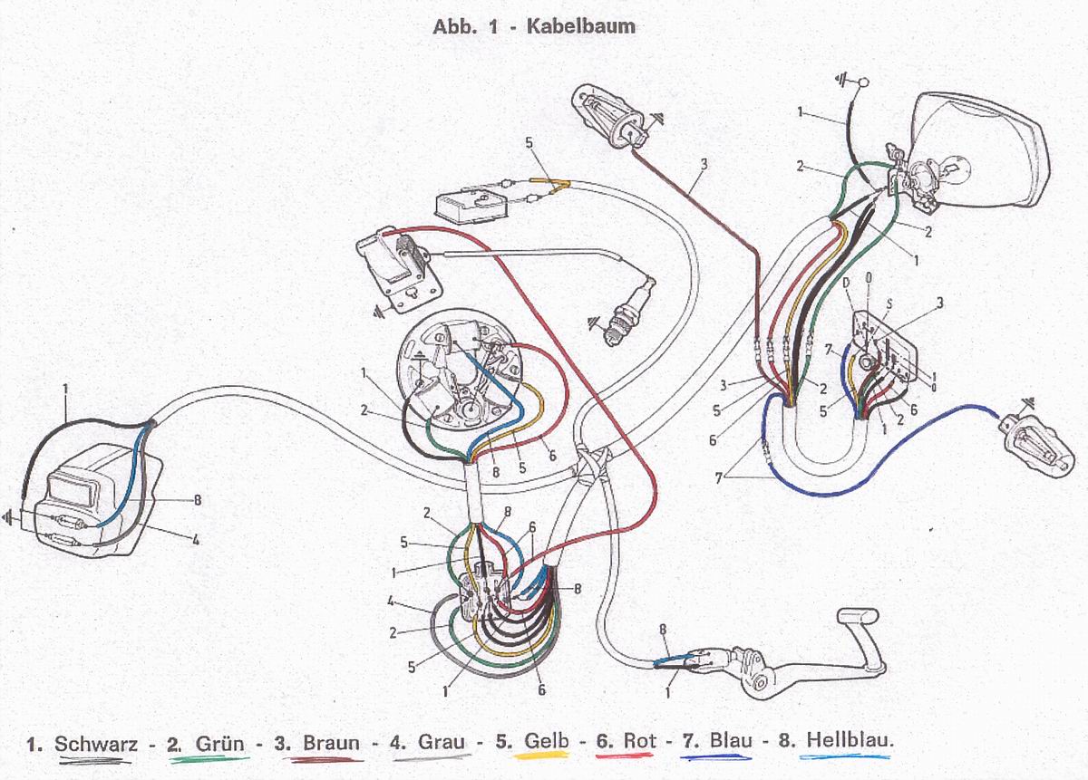

ich habs mal mit an die Schraube die den scheinwerferrahmen hält befestigt, gem kabelplan, denn als ich dort mal schauen wollte war das nicht angeschlossen !!!! funktioniert hat aber trotzdem alles....
anbei noch ein bild wie es bei mir aussieht und ein kabelplan.

Die Schraube für den Tacho findest Du unterhalb des Lenkerkopfes, gleich neben der Schraube für die Scheinwerfereinstellung. Diese Schraube lösen und dann die Tachowelle von unten in den Lenker schieben. Dann geht oben der Tacho raus.
Wenn das Licht so funktioniert, never touch a running system!
a) Tacho raus: unter dem Scheinwerfer (also am Lenkkopf unten) ist eine Schlitzschraube. Die hält den Tach fest. Auf Deinem Bild ist die halb zu erkennen, u.z. siehst du ja den grauen Tachokörper, der unten so eine schmale Verlängerung hat. Da geht die Schraube rein.
b) Ringschraube: bei meiner 50special ist die an einer der beiden Schrauben befestigt, die das geweihförmige Blechteil im Lennkopf halten, was wiederum die Lenkergriffe am Verdrehen hindert. Auf deinem Bild links und rechts nebem den hellgrauen Tachokörper als dunkelgraue "Blechohren" zu erkennen. Unten ist es mit 2 Kreuzschlitzschrauben am Lenkkopf fest.
