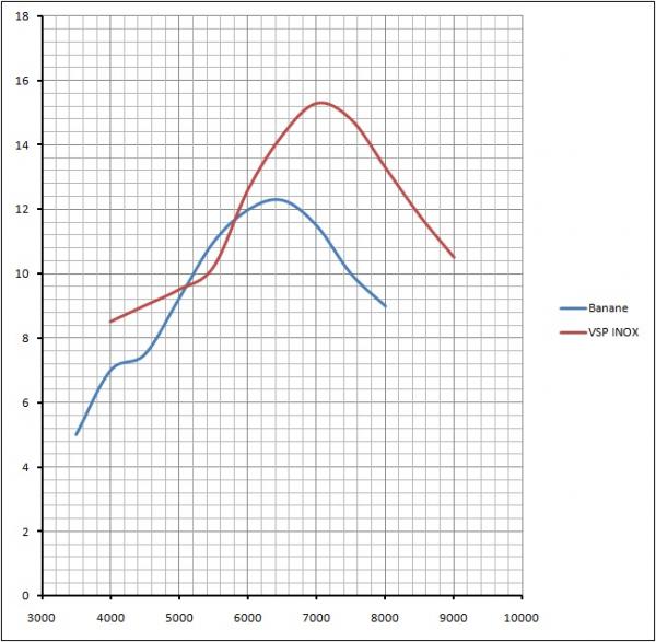

Statt der Banane könnte damit auch ein PM40 (oder derivat) schön funktionieren:
Setup:
Polini (175/122, 63%)
Malossikopf QK 1,5, Verdichtung 12:1
54mm BGM Welle
Polini Membranstutzen mit MiniTassi
Mikuni TMX30
Vespatronic 24°
Original ET3 Banane mit MRP 30mm Krümmer bzw. VSP Inox.

So hier die Kurven.
Einmal Dello VHSH 30 CS gegen 35er PWK AS
und einmal LTH Proto gegen Hugo
Heizer 2
Heizer 1
