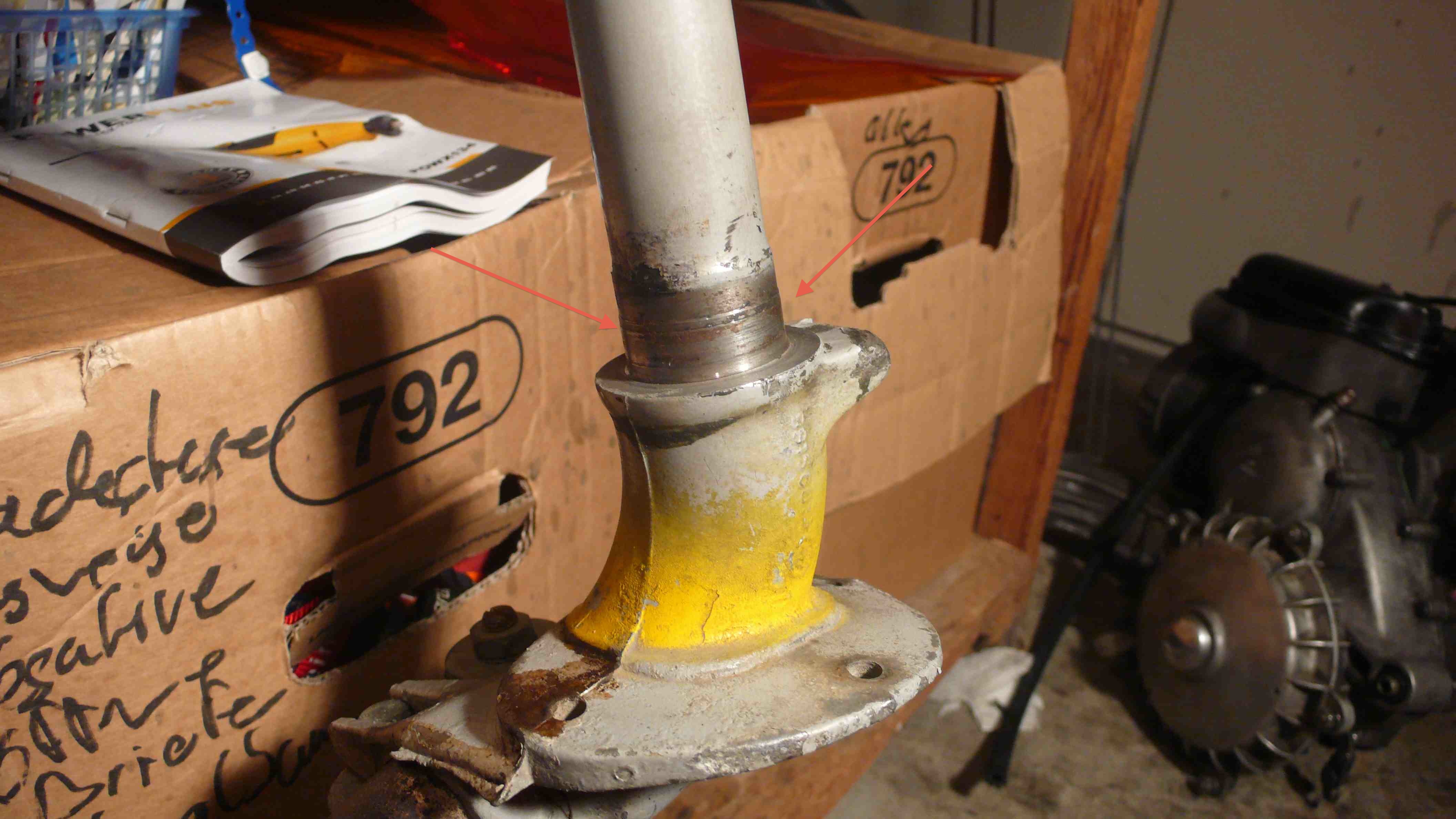

Hab eine PX Lusso Gabel mit Scheibenbremse.
Da fehlte nur die untere Lagerschale.
post-37103-091763100 1299101865_thumb.jp
War ja kein Problem das Ding zu bestellen.
Aber jetzt sitzt die neue Schale nicht richtig fest. Man kann sie sogar noch drehen obwohl sie schon ganz unten ist.
Jetzt habe ich die Schale mal auf eine andere Gabel gesteckt und siehe da sitzt fest.
Kann das sein das der untere Teil von der Gabel ausgenudelt ist?
Was würdet ihr machen?
Die Schale mit 2Komponentenkleber fest kleben?

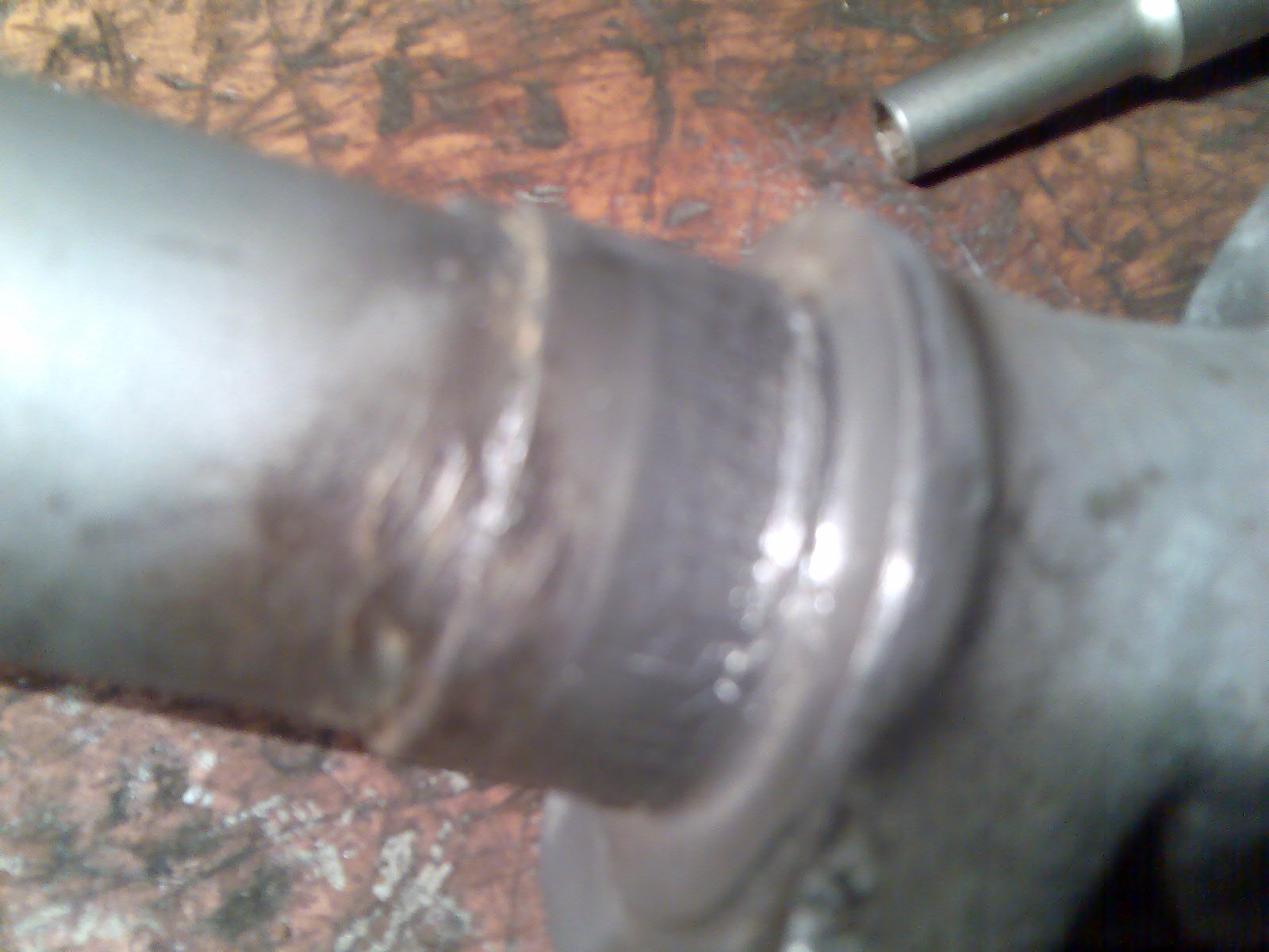

Leider nur ein sehr schlechtes Handyfoto.
Bei mir hats mit Loctite 648 Fügen-Welle-Nabe gut funktioniert.
