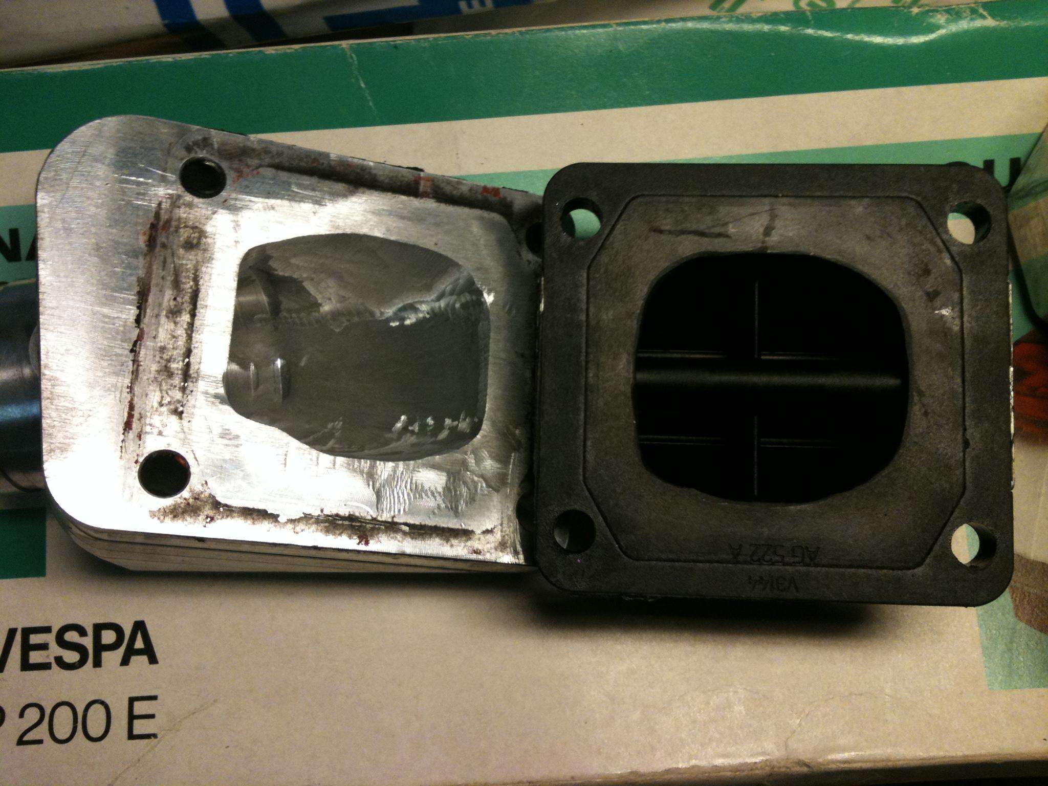

ich möchte heute meine neue V Force 3 Membrane einbauen. Ich habe schon des öfteren
gehört, das man sie bearbeiten sollte. Was gebau ? Ich habe mal Bilder angehangen.
Wäre nett, wenn ich mir etwas dazu sagen würdet. Ihr könnt gerne, z.b. mit Paint,
in den Bildern rummalen, damit ich weiß was ihr meint :thumbsdown:

Allzuviel Bearbeiten geht da glaub nich mehr .. gute wäre halt ein schöner Übergang vom Schnüffelstück zur Membran, ned das da dann irgenwo ne Kante reinsteht
Hab eine hier liegen, die sieht so aus..
War in nem pep Motor.
Optik täuscht etwas, Passt genau auf den MMW2 Deckel..
LG SKE

Wenn das Schnüffelstück vom PEP überarbeitet worden sein sollte dann sollte sich der Ben aber ordentlich schämen........
dacht ich mir auch...
Hab ich mir auch gedacht und mir gleich einen 35er Deckel besorgt.... :thumbsdown:
Hätte somit den 30er Deckel zu verkaufen, wenn wer Interresse hätte..
LG SKE
