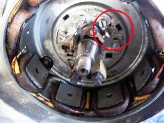

so jetzt mal mit bild
vielleicht kann mir dann jemand helfen.
da ich für die erste grobeinstellung immer noch keinen anhaltspunkt habe.
ich meine die beiden kleinen "zapfen"
rechts oben gesehen vom unterbrecherkontakt im markierten kreis.
kann jemand helfen??
danke

Klar, blitzen liefert das genaueste Ergebnis.
Aber es gibt bestimmt auch noch eine andere Möglichkeit...
Hat das Lüfterrad beim Elestartmodell auch ein Inspektionsfester?
Wenn ja, dann müsste die Grundeinstellung des ZZP mit seinen ca. 19°vor OT wie bei den normalen V50 zu kontrollieren sein.
Die Zündung ist demnach richtig eingestellt, wenn der Unterbrecher genau dann aufmacht (mit Fühlerlehre kontrollieren!), wenn die kleine Rippe (A) im Inspektionsfenster genau zwischen den beiden Markierungen(B) in deinem Bild liegt.
Das Gegenstück (der von dir vergeblich gesuchte " Zeiger") befindet sich also auf dem Lüra.
Btw: o.g. Markierungsrippe ist sehr unauffällig bzw. klein. Am besten, du markierst sie mit Farbe, wenn du sie gefunden hast.
Anbei ein Bild, wie es bei den normalen V50 ausssieht.
