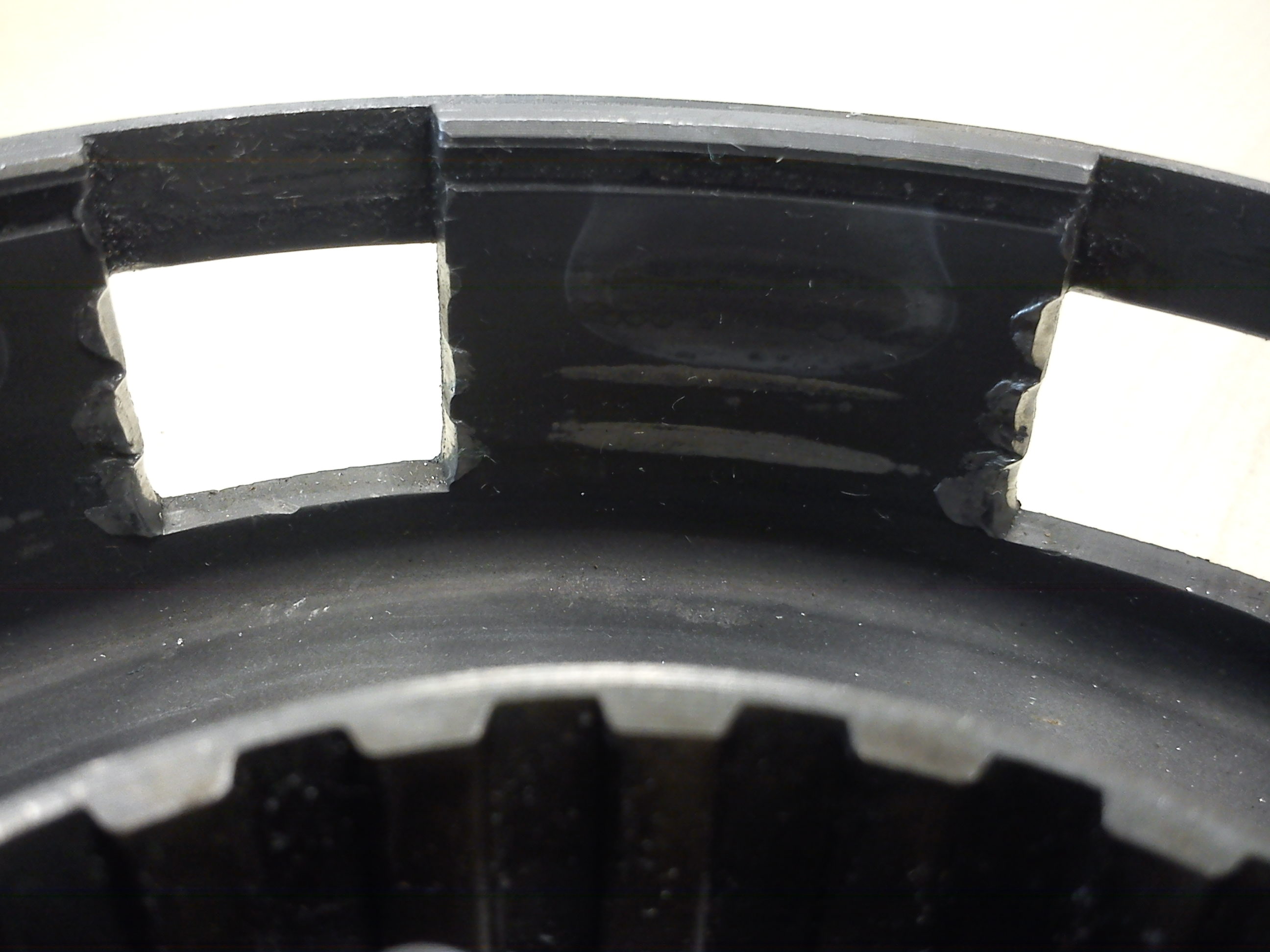

COSA-Kupplung - Verschleißfrage
Hab ich gebraucht gekauft... Geht der noch (mit etwas Nacharbeit) ??

Der hat es wohl leider hinter sich. ich galube nicht das da noch vernünftiges kuppeln mit drin ist. Nacharbeiten bekommst du nicht so exakt hin das wieder alle Flanken gleichzeitig am Korb anliegen, außerdem wird das Spiel der Beläge dann recht groß.
Der Korb iss am Sack, und ich würd den auf keinen Fall nachbearbeiten, lieber gleich was vernünftiges kaufen....MMW etc. Kost einmal Geld hält fast ewig!

Dann muss ich das Ding wohl in die Tonne kloppen und mir was Besseres besorgen...

An der Farbe und am Material :thumbsdown:....
Das innenteil der Cosa , wenn noch gut , würde ich aufheben . Da würd ich mir vielleicht den CosaKorb MMW , ..... draufnieten lassen. Aber nur wenn das Zeug noch heile ist ..
Naja, mal sehen, wenn ich die verschweißten Nieten abflexe... Das Innenteil sieht noch gut aus.

Verschleißspuren aber top ist ja mal ne Aussage!!! Man kann sich ja immernoch damit rausreden die hätte bis zum Schluß ganz doll funktioniert und man hätte selbst ja keine Ahnung so richtig...sieht mir nach Austauch aus und den Schrott hat er verkloppt. Wenn du was endgültiges willst frag beim Gravi an, ob der da was draus machen kann.
