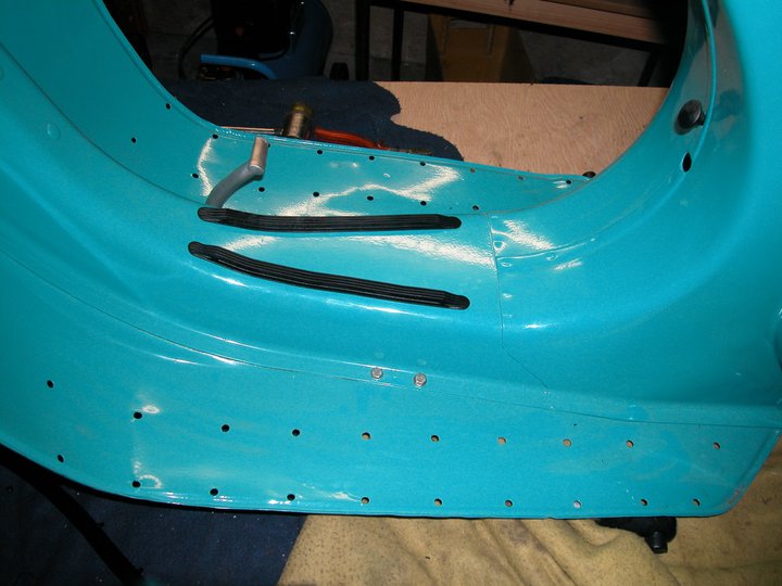

ich versuche seit einigen Tagen vergeblich diese vermaledeiten Trittleisten zu installieren und komme einfach nicht weiter..... Gibts da nen Trick?
Ich habe sie schon - angewärmt --> Nöppel werden zu weich und verziehen sich
- mit Silikonspray behandelt --> bringt nix, der "Gummi" ist zu hart
Die auf dem Bild zu sehenden habe ich mit nem Hammer festgeklopft, abgenommen, den dadurch sichtbar gewordenen Überstand an den Nupsies abgeschnitten und dann wieder festgeklopft. Nur wäre das für die Außenleisten ne Heidenarbeit. Sollte ich etvl. die Löcher nen Tick aufbohren?

jeden nippel einzelnd mit heißluftfön auf kleinster stufe anwärmen, durchstecken und mit ner flachzange ziehen und warten bis der gummi wieder angekühlt ist.

Heißes Wasser war auch meine nächste Idee. Werds gleich mal ausprobieren.
das gefrickel ist extrem da hilft nur ruhe bewahren und sich zeit lassen sonst sind die nippel schneller ab als man denkt...falls du keine ruhe dabei hast besser aufhören und auf einen ruhigen tag warten ;)
heisses sehr heisses wasser!
kocher mit wasser gleich nebendran stellen und schnell raus und rein ins loch...hab das mit meiner Freundin gemeinsam schon mehrfach gemacht in etwa 15-20 minuten gemacht, einfach immer schön an den Nippeln ziehen und es flutscht und ich muss sagen es war toll....
Ne wirklich, aus dem fast kochenden wasser nehmen, dann mit einer dir bereitgelgte Zange die Nippel durchziehen, fertig, öl und so hat mir nicht geholfen, höchsten wenn das letzte Loch noch nicht durchis und die leiste hart wird kannst mit dem Heißluftföhn nochmal aufwärmen, was auch hilft ist das nicht bei 4 Grad Aussentemperatur im freien zu machen und evtl. das blech etwas anwärmen mit dem Fön, damit der nippel nicht gleich kalt und hart wird wenn er das loch berührt...deswegen auch gut wenn man das alles zu zweit macht....

ich hab bei jedem Nippel ca. 1/4 der breite abgezwickt und anschließend erwärmt. Sie sind dann problemlos durch die Löcher gerutscht und nach dem Aushärten drin geblieben....einwandfrei :)
Hat mit nem Kochtopf und ner Heizplatte perfekt geklappt (Wasser war so warm, dass ich meinen Finger noch eintauchen konnte ohne mich zu verbrühen). Die Nippel waren so weich, dass sie sich ohne große Verformung und mit jeweils mehrmaligem Nachfassen problemlos durch die Löcher ziehen liessen. Wahlweise klappts auch mit nem normalen Fön, habe beide Varianten ausprobiert.
Mit nem Fön dauerts halt länger, da man jeden Nippel einzeln erwärmen muss.
