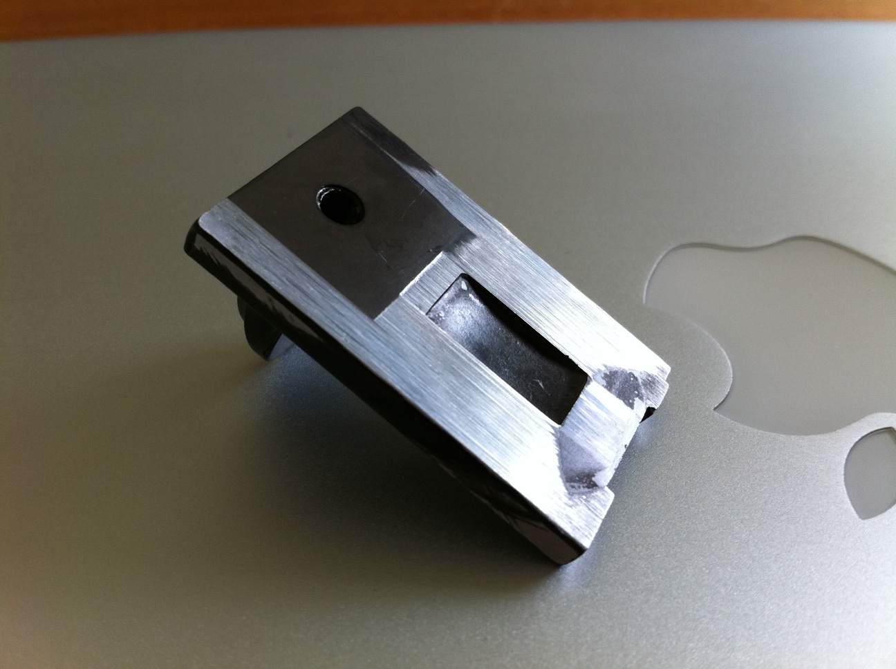

Zu den Fakten: PX 200 Motor, komplett überholt, alle Lager, alle Simmerige, kurzer 4.Gang, Malossi 210 (inkl.Malossi Kopf) mit orig.Piaggio-Welle, beides von Rollerfachbetrieb. Drehschieber ist geblieben in Kombi mit SI 24 original Vergaser, HP4 Lüfterrad und PM RAP Auspuff. Bedüsung: Nebendüse 52/140, Hauptdüsenstock: 160, BE3 und 130 HD. Vom Schieber ist ein Bild dabei. Das Fahverhalten: Der Motor zieht sauber rauf ab dem Moment wo der RAP einsetzt, dann geht höllisch die Post ab. So weit so gut. Gehe ich vom Gas auf Schubbetrieb ruckelt es sehr unangenehm, halte ich das Gas verhält er sich auch unsauber ruckelnd. Laut Aussage des Spezialisten sei der Motor zu mager? Wo setze ich jetzt an? Welche Düse/Schieber ändere ich zuerst. Oder montiere einen anderen Vergaser? Vielen Dank.
post-35723-070686000 1284823709_thumb.jp
Der Schieber sieht komplett verschlissen aus. :thumbsdown:
Vermutlich wurden die Befestigungsschrauben des Vergasers zu fest angezogen und das Vergasergehäuse ist verzogen.
Ich an Deiner Stelle würde mal einen anderen Vergaser testen.
