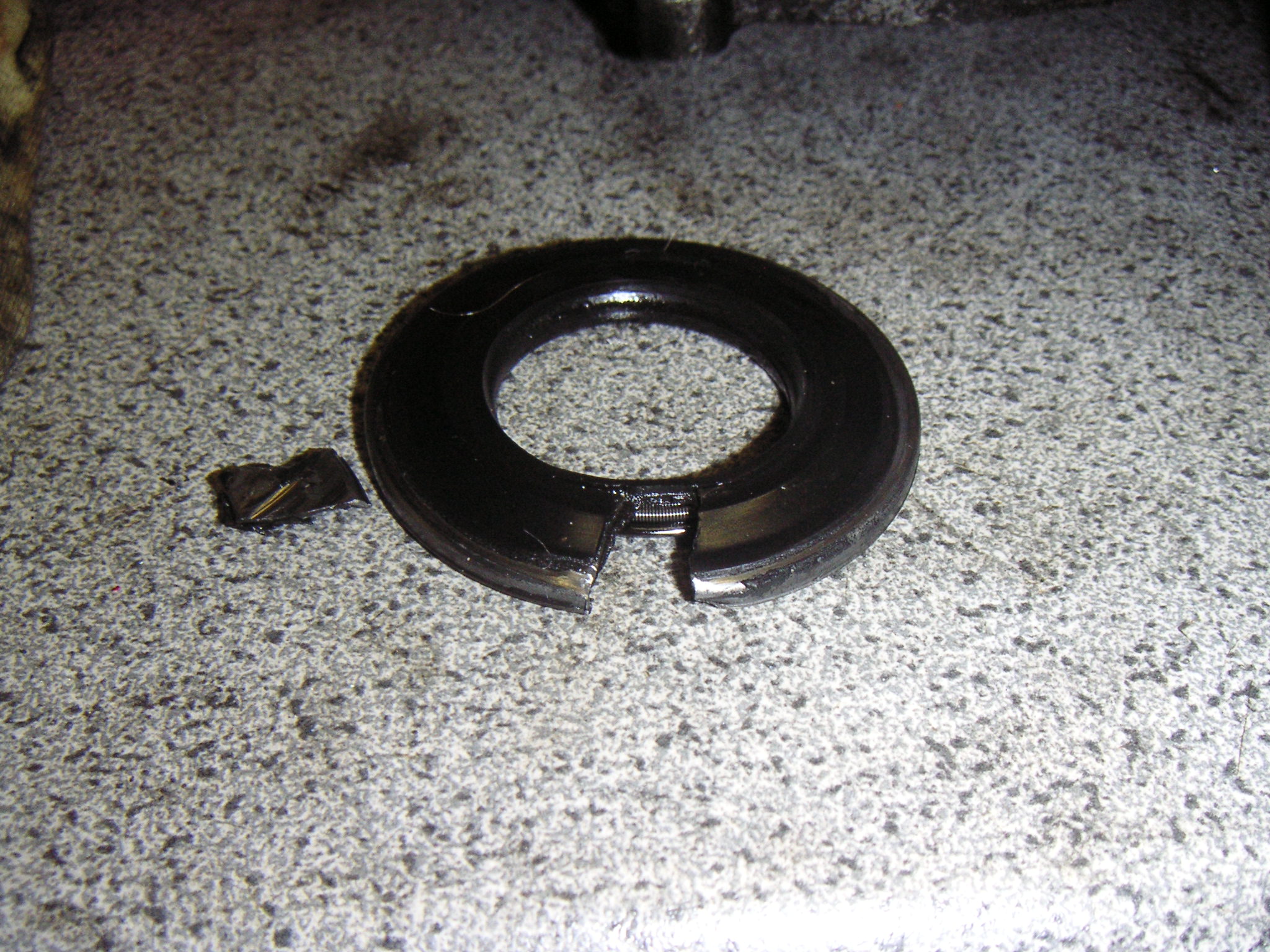

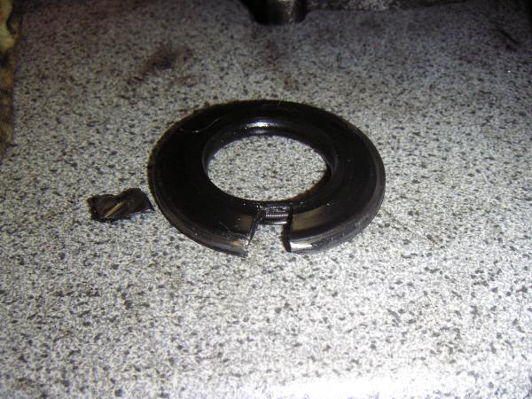

also für mich hört sich das nach Simmering im Kurbelgehäuse an!
Ich hatte einmal das Problem, genauso wie Du es beschreibst mit meiner
originalen 200er PX und vor ein paar Wochen mit der 135er PX meiner Frau.
An dieser Stelle noch einmal ein recht schönen dank an CDI, der von Anfang an richtig lag :crybaby:
Bewiesen wurde es mit dem Getrieböl (oder vielmehr was noch davon da war) Es roch nach Sprit und es waren von 250ml noch genau 80ml vorhanden.
So sah dann der Simmering im Kurbelgehäuse, Kupplungsseitig aus:
Ich wünsch Dir viel Erfolg und alles Gute... :crybaby:

post-14092-065039700 1282727394_thumb.jp
wenn es ein simmerring ist sillte er dann nicht ueber das gesammte drehzhlberreich probleme haben ???
Schon verständlich, dass du eine aufwendige Reparatur scheust und deshalb nach einfacheren Lösungen suchst, aber gerade die Schwäche beim Anfahren spricht für einen defekten Simmerring.
Es muss ja nicht zwingend der kupplungsseitige sein, wenn es der limaseitige ist, kann man den auch von außen wechseln. Als erstes solltest du mal das Polrad abnehmen und schauen, ob es darunter ölig ist. Dann wäre der limaseitige Simmerring (auch) betroffen. Danach dann mal das Getriebeöl ablassen - wenn es dünnflüssig ist und nach Sprit riecht, muss leider der Motor auseinander, um den kupplungsseitigen Kurbelwellensimmerring zu wechseln.
Auf jeden Fall solltest du dir irgendwelche "Einstellungsarbeiten" am Vergaser sparen - damit doktorst du höchstens an den Symptomen herum, aber behebst das Problem nicht. Im Gegenteil schaffst du dir dadurch höchstens neue Probleme, wenn die Simmerringe dann doch irgendwann gewechselt werden, und dann die Vergasereinstellung nicht mehr stimmt.
