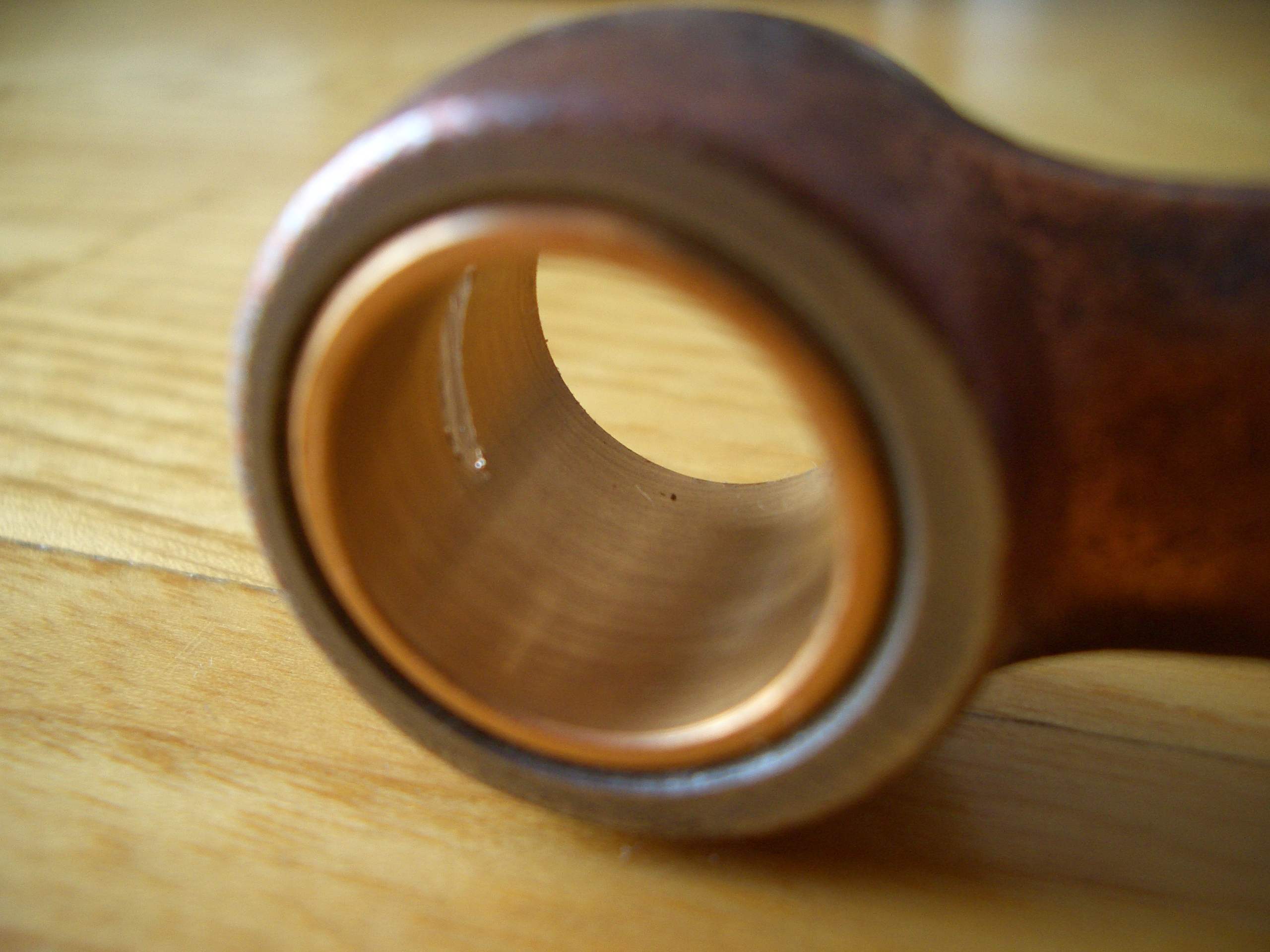

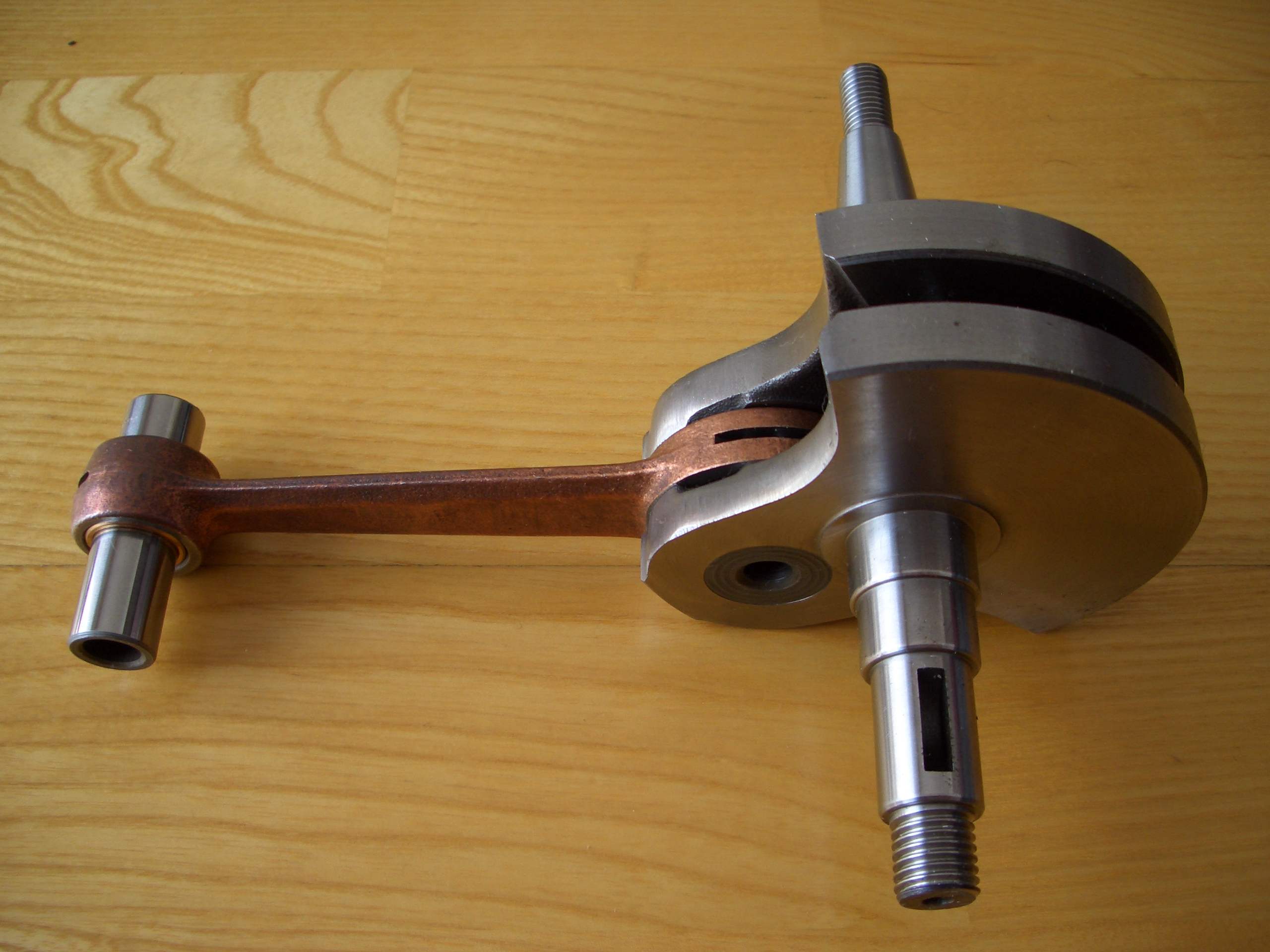

Ja die Kurbelwelle passt, die hab ich in meiner HA auch verbaut. Da hatte nämlich glatt die Lauffläche im Pleuel an einer Stelle nachgegeben. Somit hatte das Ding dann einen variablen Hub. Blöderweise lief das Ganze auch noch relativ "rund". Vermute das war auch der Grund warum der Roller dann stillgelegt wurde.
Zur Kurbelwelle: Ist vermutlich auch eine von MEC. Hab hier zwei Fotos von meiner Welle angehängt. Das Kolbenbolzenlager hab ich nachträglich noch entgratet. In der Ölnut sind teilweise noch große Grate abgestanden. Glaube man sieht´s auch am Foto.
