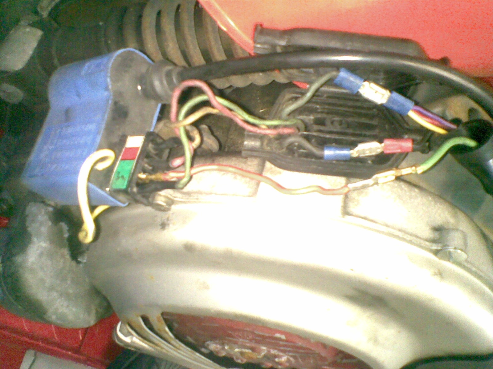

Bitte mach mal ein paar Bilder von der Verkabelung an der Batterie, vom Blinkrelais und vom Spannungsregler. Dann noch auf der Motorseite vom geöffneten Kabelkästchen und von der Zündbox.

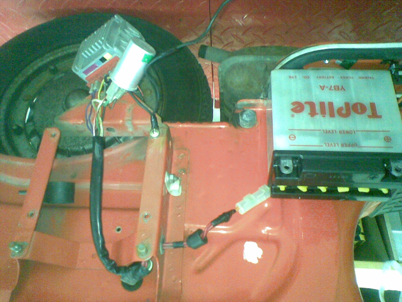

Am 2ten Bild ist ziemlich rechts ein Kabel mit blauem Stecker. Grün kommt aus der Zündung raus und geht zum Stcker, wo 3 Kabel zusammen gesteckt sind.Rot gelb und violett. Dass ist derjenige, der einen Massefehler hat.

der regler und die zündankerplatte passen mal gar nicht zusammen....
entweder andere ankerplatte mit 7 kabeln..... und alle farbgleich an den kabelbaum.....
oder anderen regler von lusso elestart und heftig an der verkabelung ändern....
da Du meines Erachtens wenig plan von Elektrik hast (siehe die 3 Kabel zusammenlegen)
wäre die andere platte die sinnvollere lösung......
