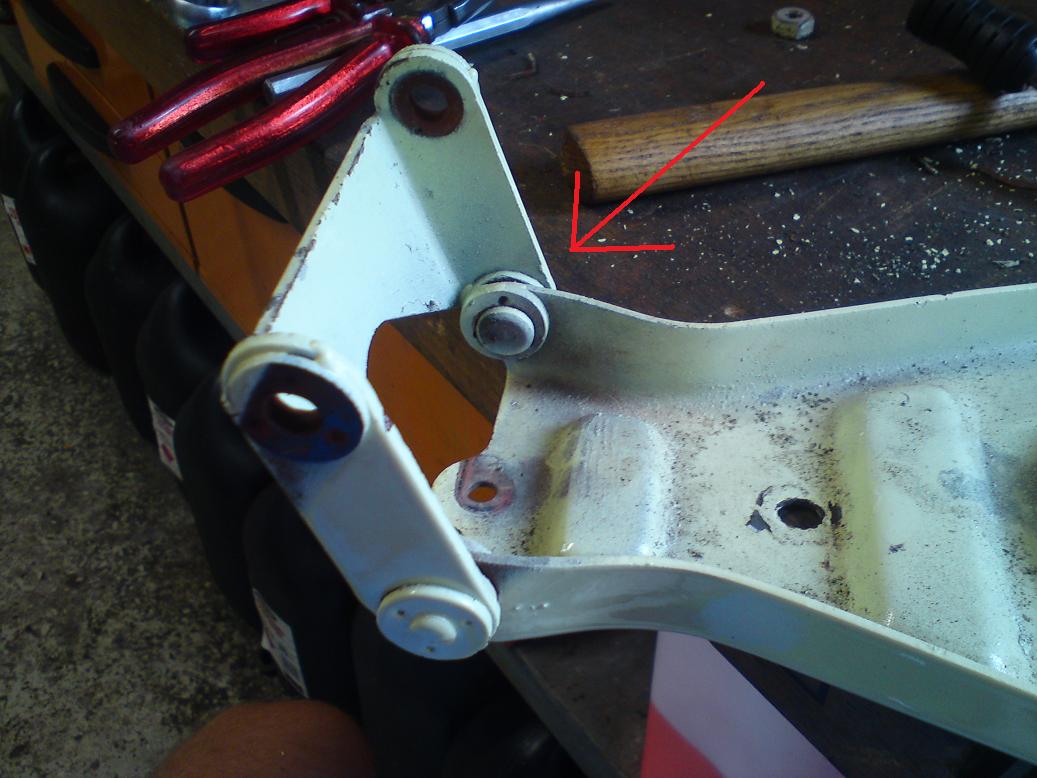

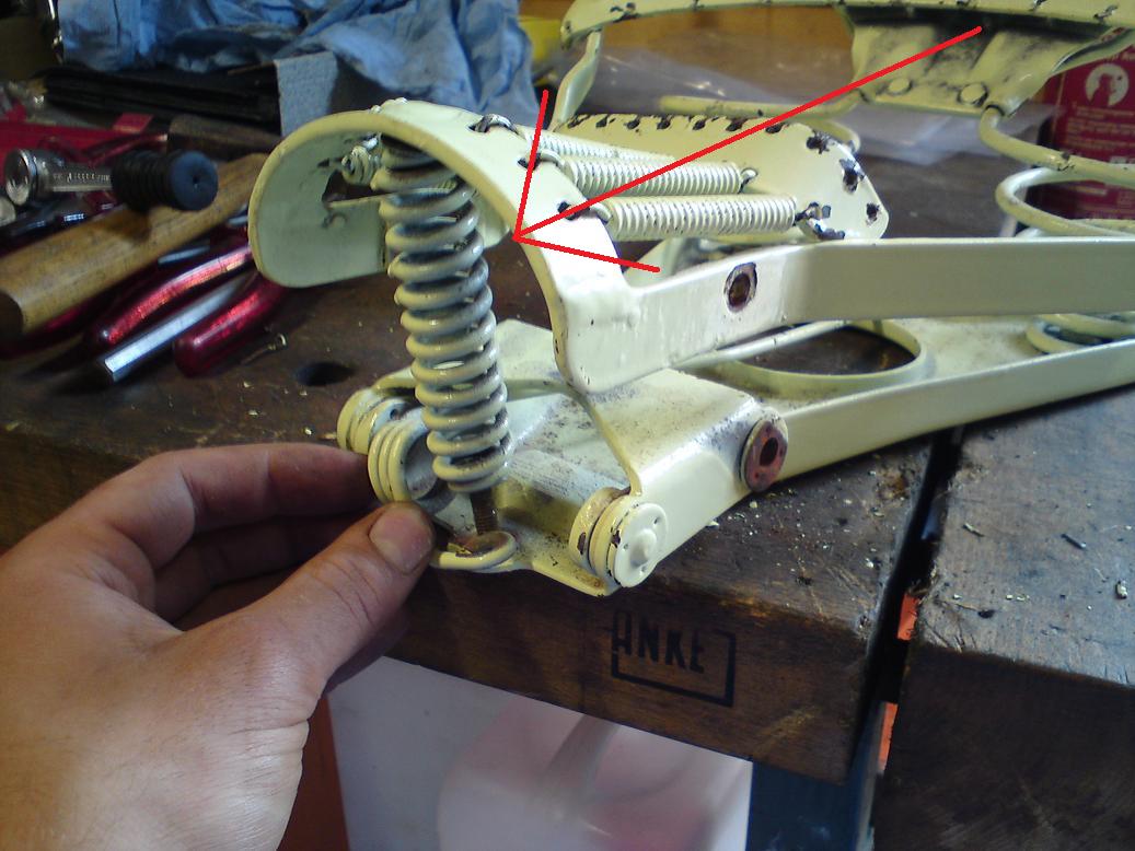

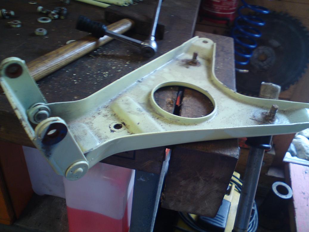

der Vorgänger meiner Vespa hat das Sitzgestell meiner VL etwas unsauber lackiert (Federn überlackiert usw)
jetzt wolle ich fragen ob ihr wisst welche Farbe für das Sitzgesell früher Original war (in Rollerfarbe oder nicht?)
und ob und wie ihr die auf den Bildern mit Pfeilen gekennzeichneten Teile noch weiter zerlegen würdet!
Danke :)
post-34839-029391600 1277817958_thumb.jp
post-34839-022922500 1277817979_thumb.jp
post-34839-092652400 1277817998_thumb.jp
Würde die große Feder und die kleinen noch entlacken.
Die große ist nur draufgeschraubt...kannst so runterschrauben
die bolzen (pfeile) sind fast immer ausgeschlagen und die bohrungen oval. dadurch kann man den sattel oft sehr weit nach rechts und links verdrehen. dadurch schlabbert man auf dem sattel hin und her und fühlt sich unsicher auf dem roller.
wenn du das ändern willst, musst du die bolzen herausnehmen und die bohrungen ausbuchsen bzw. zuschweissen/neu bohren und neuen bolzen anfertigen.
wer nicht so viel wert auf originalität legt, kann das problem auch mit schrauben lösen.
danke
und wie war das Gestell selbst lackiert? In der Farbe vom Roller oder in einer anderen?
In Rollerfarbe , so viel ich weiß.
