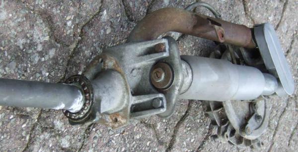

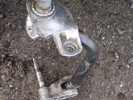

Also so sieht der vordere Stoßdämpfer an der oberen Halterung aus. Hier sitzt eine Schraube auf einem geschlitztem Gewinde. Dieser eigent sich kaum um der Schraube mit einem Schraubenzieher genug Widerstand zu leisten. Beim Versuch die Schraube zu lösen dreht sich der obere Teil des Stoßdämpfers Gummiartig mit wodurch das lösen nicht möglich ist. Hat jemand eine Idee wie ich die fest sitzende Schraube nun lockern kann? Hier ein Bild eines anderen Stoßdämpfers...
Schau mal wo der rote Pfeil hinzeigt.
Hier einen passenden Maulschlüssel ansetzen oder anderes geeignetes Werkzeug.
Das Problem ist das man bei noch eingebauten Kotflügel nicht wirklich mit einem Schlüssel oder Zange an diese Stelle heran kommt. Wäre die Gabel wie auf dem Bild ausgebaut wäre das sicher kein weiteres Problem. Es muss doch möglich sein diese eine Schraube zu lösen ohne den ganzen vorderen Bereich auseinander zu nehmen!? Oder gibt es einen speziellen Schlüssel zum festhalten der Dämpfers an dieser unzugänglichen Stelle?
Wenn Du das Rad runter nimmst ist da doch reichlich Platz. Läßt sich die obere Hülse vielleicht runterschieben? Dann kannst Du doch bestimmt die obere Federaufnahme aus Metall mit einer vernünftigen Zange packen. Vielleicht hast Du ja auch solch einen Gurtschlüssel zum Gegenhalten? Der baut etwas kürzer als eine Rohrzange.
