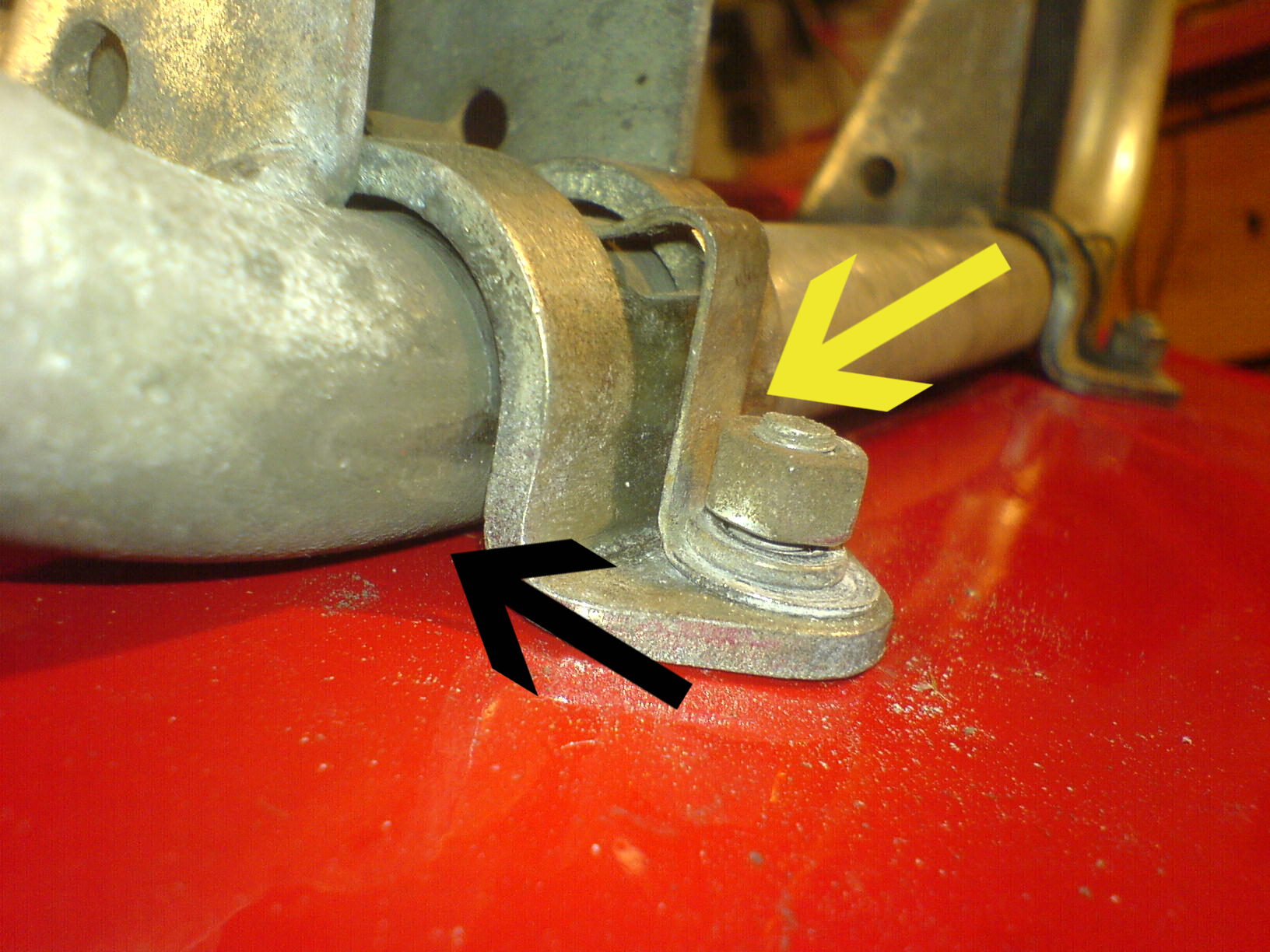

Ich hab' heute meinen Hauptständer wieder montiert. Bei der Xl1 glaub ich mich erinnern zu können, dass zwischen dem Ständer und dem Unterboden irgendwelche Federn waren (schwarzer Pfeil), damit der Hauptständer nicht am Trittbrett kratzt. Gibt's sowas bei der s auch? Ich hab' vergessen Fotos zu machen :thumbsdown:
Die Federn vom gelben Pfeil hab' ich wohl richtig montiert?!
Danke schonmal,
c7

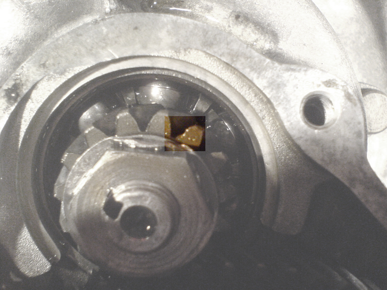

nochmal eine Frage: Beim Zusammenbauen vom Motor ist mir aufgefallen, dass beim Primärzahnrad ein Stück weggebrochen ist, ca 0,5 oder 1mm.
Ist das so noch fahrbar oder iwie bedenklich?
Danke schonmal,
c7
Also mit den brachialen 2kW die da dran wuchten, würde ich es wagen und den Motor zusammen lassen.
Vorher aber Öl ablassen und mit ordenlich Bremsenreiniger spühlen und ausblasen.
Auf Nummer sicher gibt's natürlich nur die Variante spalten! Meiner Meinung nach ist das aber nicht nötig.
