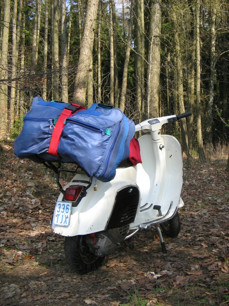

Vielleicht nicht die schönste Lösung, aber immerhin ohne Veränderungen am Rahmen.
Ist von einer PK. Musste nur am Gepäckträger hinten an der Platte ein Löch für den Sitzbankzapfen bohren und vorne ein bisschen biegen.
Oder so. :-D Metallplatte kommt unter das Rücklicht und wird mit der Rücklichtschraube befestigt. Oben mit dem Sitzbankzapfen. Wenn es sein muss kann man den Gepäckträger auch schnell abmachen und die Platte dranlassen.
Gute Lösung, merci!
