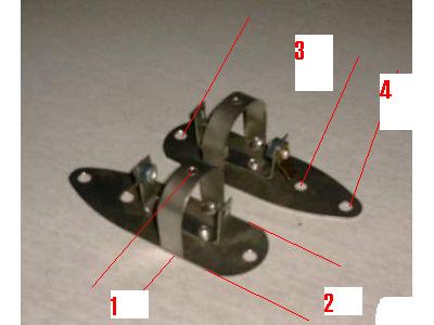

Ich wollte heute gs Blinker bestellen und hab gesehen, das die Teile Stück 77Euro kosten. Der Blechrahmen kostet beim Rollerladen allein ja schon 39 Euro. Das ist mir viel zu viel.
Da der Rahmen ja sehr einfach aussieht hab ich mir gedacht, ich bau den selber.
Nun brauch ich von euch die Maße. Ich würde dehn Rahmen dann in Cad zeichnen und eine Schablone machen. Dann kann sich jeder das Teil aus Blech nach bauen.
Also Jungs ran an den Roller und mal eben nach messen :-D
Ich brauche eigentlich nur folgende Maße
mfg Mathias

Also, das sind ca.- Maße mit dem alten Lineal aus der Schule, also eher ein Näherungswert. (GS3 Blinker)
Länge: 10,5, Breite 3,7, Höhe3,8 (Die Grundplatte ist aber wg. der Backenform auch etwas gekrümmt.)
Schraubenbefestigungen oben und unten: ca. 6-7mm vom Rand, das in der Mitte 5cm vom unteren Teil gemessen, also vom Ende der Tropfenform. Und genau die isses, die sehr schwer ohne Muster hinzubekommen sein wird.
Ich hoffe, DIr geholfen zu haben, aber ich würd trotzdem das vom Dr. Paulaner nehmen. :-D
