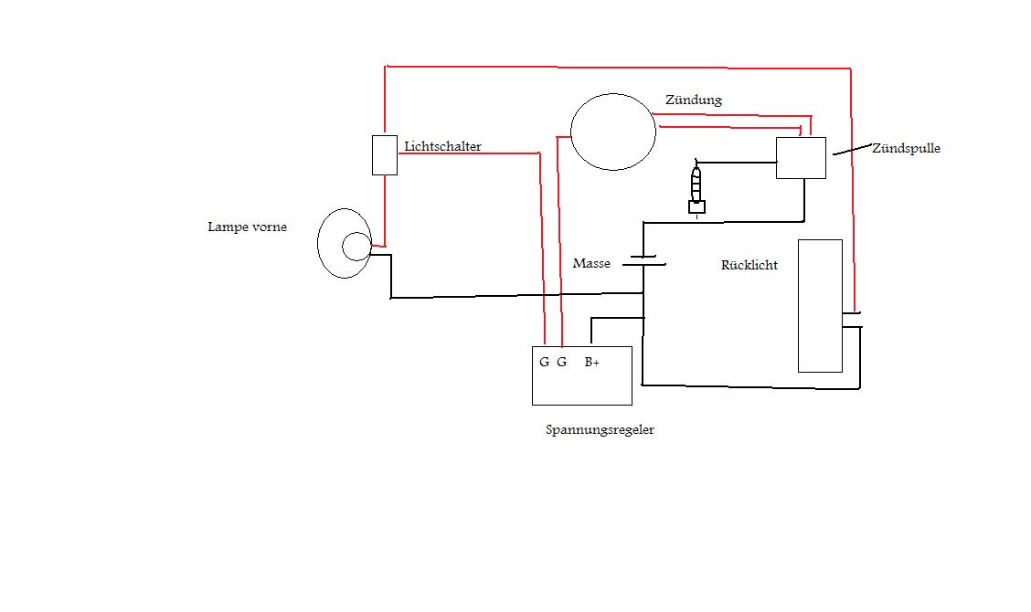

so hab das problem das ich meine blinker rausgeschmissen habe und mir jetzt vorgenommen habe den ganzen kabelbaum rauszuschmeißen und mir selbst einen zusammen bastel !!!!
so daten 12 volt zündung mit 5 spulen hauptproblem bei dem ganzen ist das ich keine geregelte spannung aus dem spannungsregler bekomme (G,G,B+,C) hab das blaue kabel am regler angeschlossen (bei G) aber bekomme keine 12 V raus !!!! wie muss ich das ding anschließen oder brauche ich sogar noch nen andren regler weil der verbaute mit batterie lade Funktion ist ???

Dann hast du den falschen Regler.
Und wo hast du bei der PKs die Tankanzeige? Oder ist das eine Lusso mit dem großen Tacho? Bild seh ich leider nicht.
also ich kenn mich mit Vespas jetzt leider net so aus aber ich hab da ma so en groben Schaltplan zusammen gebastelt würde das so laufen ???? bremslichtschalter usw hab ich jetzt ma weg gelassen das is ja später nicht das problem mit em anschließen nur brauch ich erst ma ne geregelte spannung !!!!!!!!
