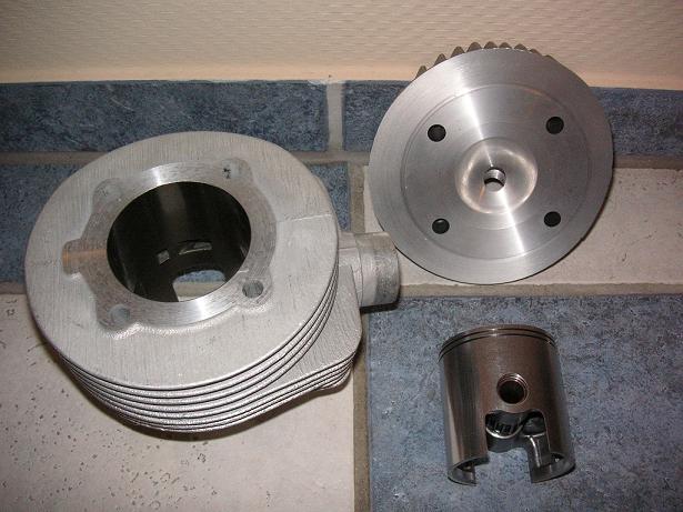

Baue mir auch gerade einen Langhub-Pinascomotor auf. Allerdings mit oben abgeplantem Zylinder (Zentriernut), angepasstem Malossikopf vom 166er und GS-Kolben.
Steuerzeiten sind u.a. vom verwendeten Auspuff abhängig. Mein Pinasco wird mit 30er TMX , MMW2+RD Membr. , 60er Lippenwelle und PM evo laufen.
Angepeilte Steuerzeiten sind mit ca. 120 zu 175 eher zahm, als Tourer, ausgelegt. Der Pinasco hat in meinen Augen eh zu kleine Ü-Strömer um richtig Leistung abzuwerfen. Dafür eignet sich der Quattrini schon wesentlich besser.
Stell gleich noch ein paar Bilder vom Pinasco ein.

Edith ist fertig mit dem Foto.
