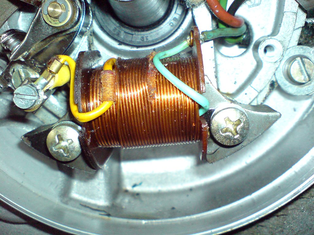

Hi,
ist das auf dem Bild die Erregerspule?
Wenn ja wie ist der Zustand zu beurteilen?

also gefährliches halbwissen. da es die erste spule am unterbrecher ist würde ich sagen das über diese gezündet wird.
sieht meiner meinung nach von außen gut aus ums genau zu wissen hilft eigentlich nur mal den widerstand messen, werte stehen hier bestimmt irgentwo, bei px ists um die 120 ohm

Ok. Ich dachte da der Unterbrecher gut aussieht (ist ja auch erst
vor kurzem verbaut) ist die Ursache woanders.
Und die Speisespule ist das einzige Bauteil was noch nicht
neu ist.
Das grüne Kabel ist ja an der Durchführung blank.
Das sollte ich aber wahrscheinlich isolieren, oder ist
das so gewollt?

ja das sollte isoliert seinfalls irgentwie möglich schrumpfschlauch drüber...
