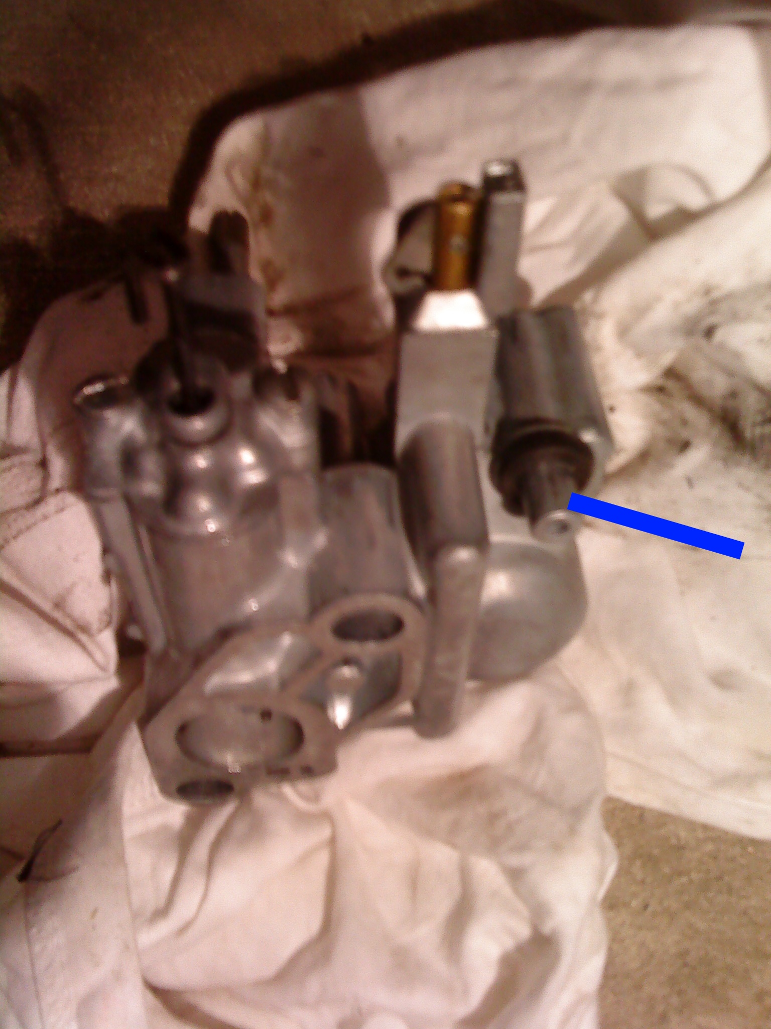

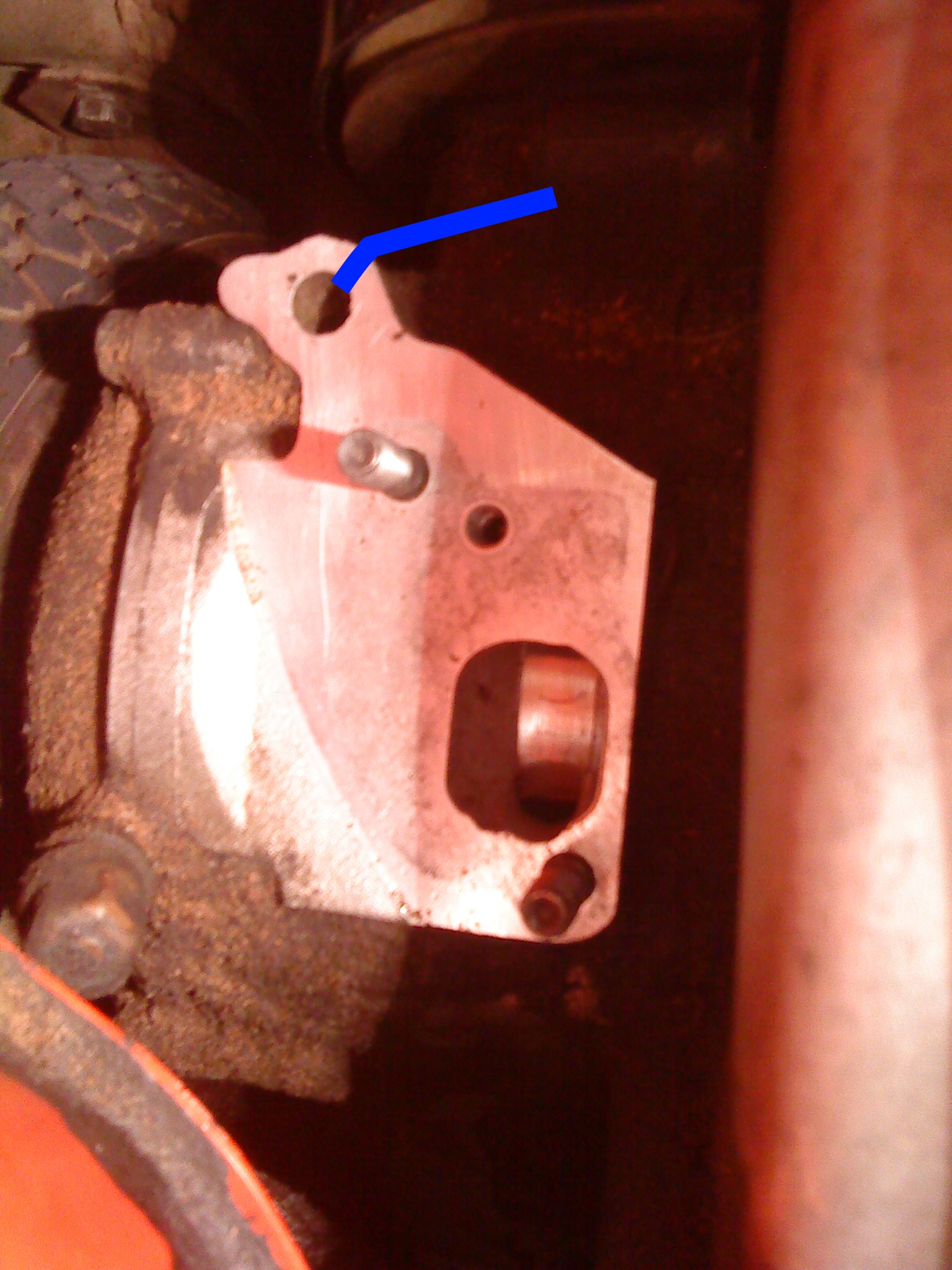

habe jetzt noch einmal den Vergaser gereinigt und eine neue Zündkerze eingesetzt. Die Kleine sprang auch gleich beim zweiten kicken an, aber nur mit Gas. Außerdem kam viel mehr Abgase als sonst aus dem Auspuff und es lief Benzin aus der Vergaserwanne (habe keinen Gummi an der Leerlaufgemischschraube). Bei der Suche nach der Leckstelle bin ich auf zwei Fragen gestoßen:
1. Für was ist die Öffnung unter der Vergaserwanne
in die der Propfen aus dem Vergaser führt und ist es normal, dass da keine Dichtung dran kommt? Denn der Propfen
ist ja direkt mit der Schwimmerkammer verbunde. Müsste ja normalerweise Benzin raus laufen????

das loch im gehäuse ist für die ölpumpe, und das gewinde was unten aus deinem gaser rausguckt auch
fährst du getrenntschmierrung? oder mischt du selber?
edit meint noch das es für den lufi keine seperrate dichtung gibt

Zapfen unten am Gaser ist der Überlauf! nicht für Ölpumpe. :-D
Loch im Gehäuse ist vorgerichtet für Ölpumpe!
Offensichtlich Übergangsmodell zur Lusso-Reihe
Keine Dichtung zwischen Gaser und Lufi.
