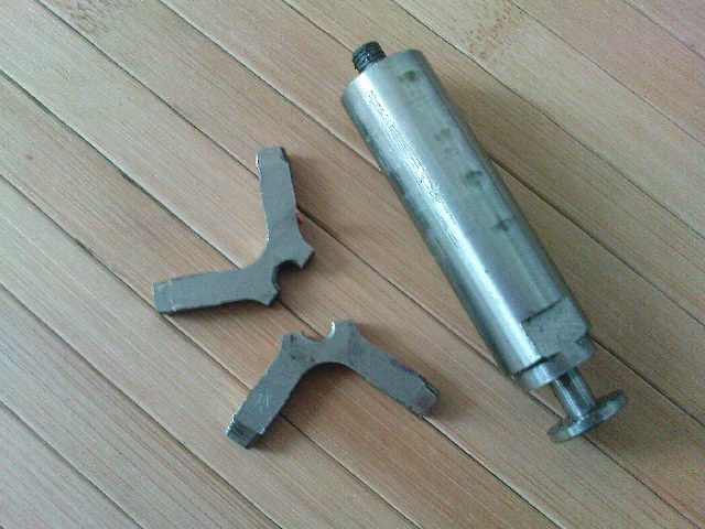

Problem gefunden... eigentlich ganz einfach, das Schaltkreuz ist stumpf mittig durchgebrochen, hat aber noch mehr oder weniger geschaltet.
Allerdings war es komisch, dass man bei abgenommener Schaltraste die Schaltstange leicht drehen konnte, ne halbe Umdrehung.
MfG Daniel
So wie dei Ecken aussehen, wäre es sowieso bald fällig gewesen. Also kein Grund, sich lange zu ärgern.
Piaggio oder Nachbau?
Bin mir fast sicher, dass es original war, allerdings billig Schaltbolzen, der das Gewinde nicht weit genug geschnitten hatte und nicht richtig durch die Welle rutschte...
Keine 500 km alt...
MfG Daniel
