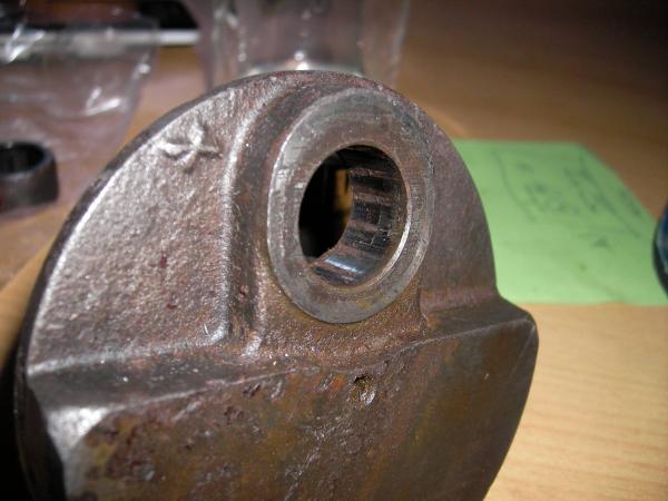

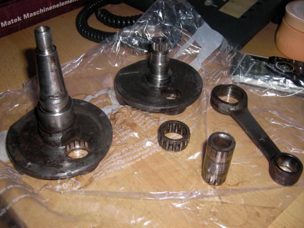

Ich habe mal eine 50er Lambrettawelle auseinanderpressen lassen um genau mesen zu können, die Welle ist wie zu sehen ist Schrott.

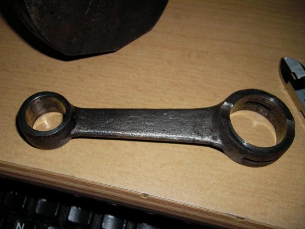

Pleuel:
Auge oben: 14
Breite: 12,85
Auge unten:24
Breite: 11,85
Länge Auge-Auge: 85
Hubzapfen 18x35,6
Lager unten:
18x24x11,7 :-D

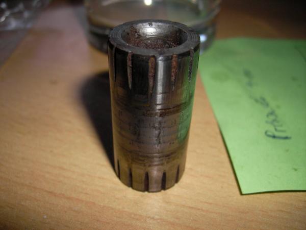

Und was soll das mit den Nuten im Hubzapfen?
Jetzt soll ist so eine Kurbelwelle (ohne Korrionsschaden) ein neues, höherwertiges Pleuel rein.

press passung im breich von 4/100mm.die riefen machen nichts,gibts in der form auch an li-wellen.stören nicht beim verpressen mit nem neuen hubzapfen.
