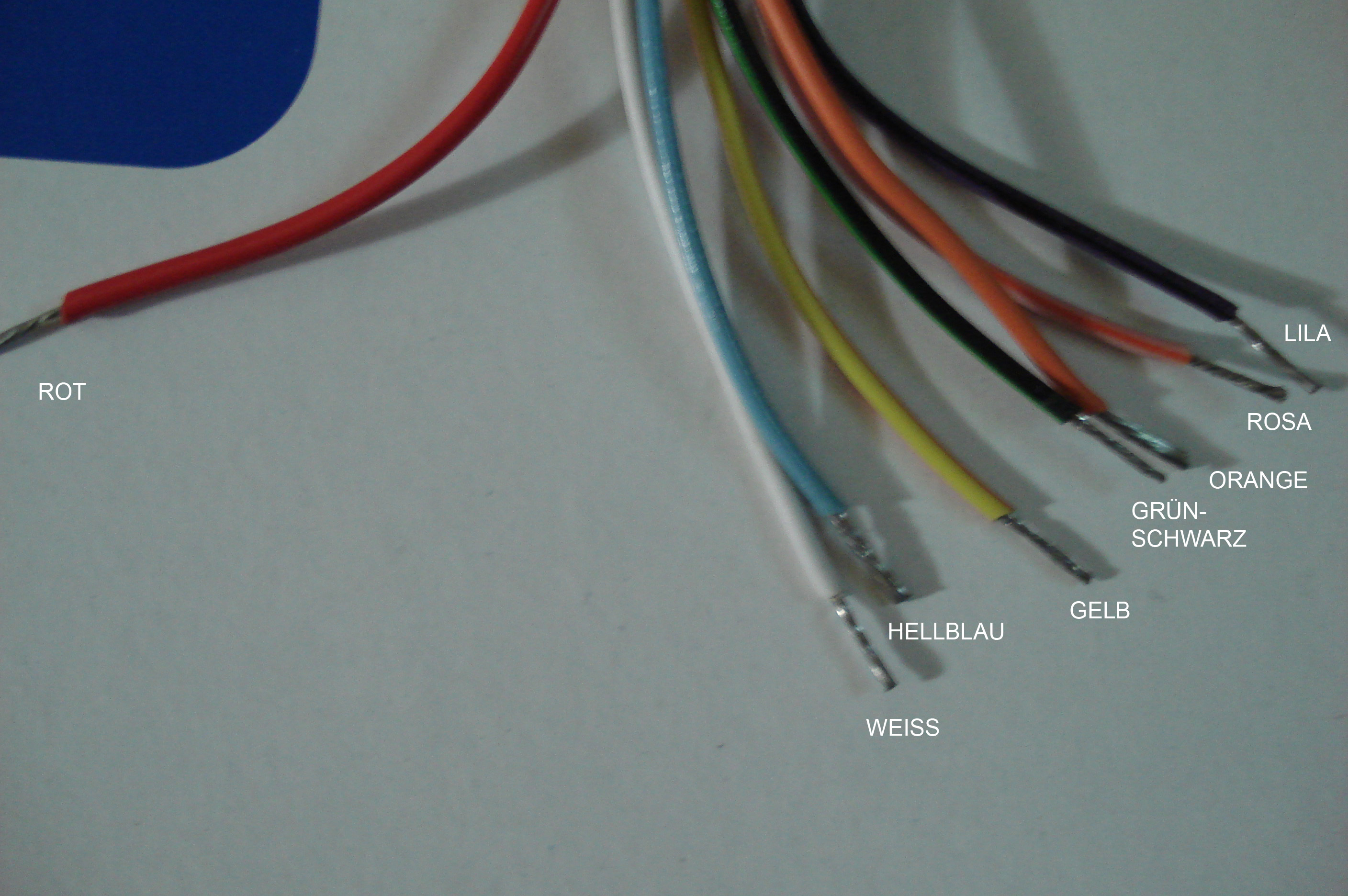

Deswegen habe ich einfach mal alle Kabel fotografiert und beschriftet, ein Kabelbaum für 12V-Umrüstung wurde nämlich schon von einer Fachwerkstatt eingezogen.

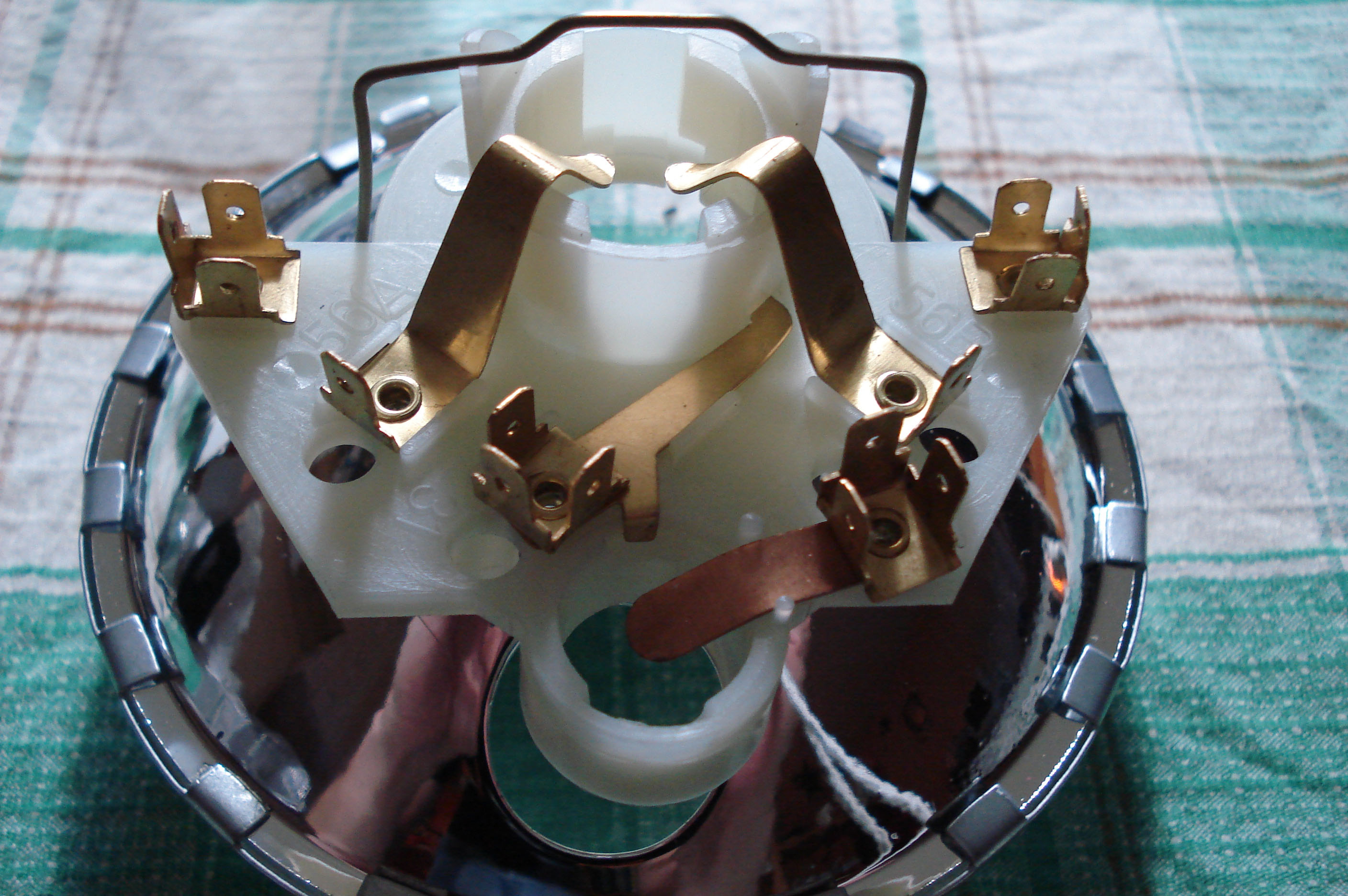

Die gehören wohl an den Scheinwerfer? Brauch dann andere Kabelschuhe.

Viele Kabel - kommen zum Lichtschalter, oder? Leider weiß ich nun gar nicht, welche Kabel wohin sollen.

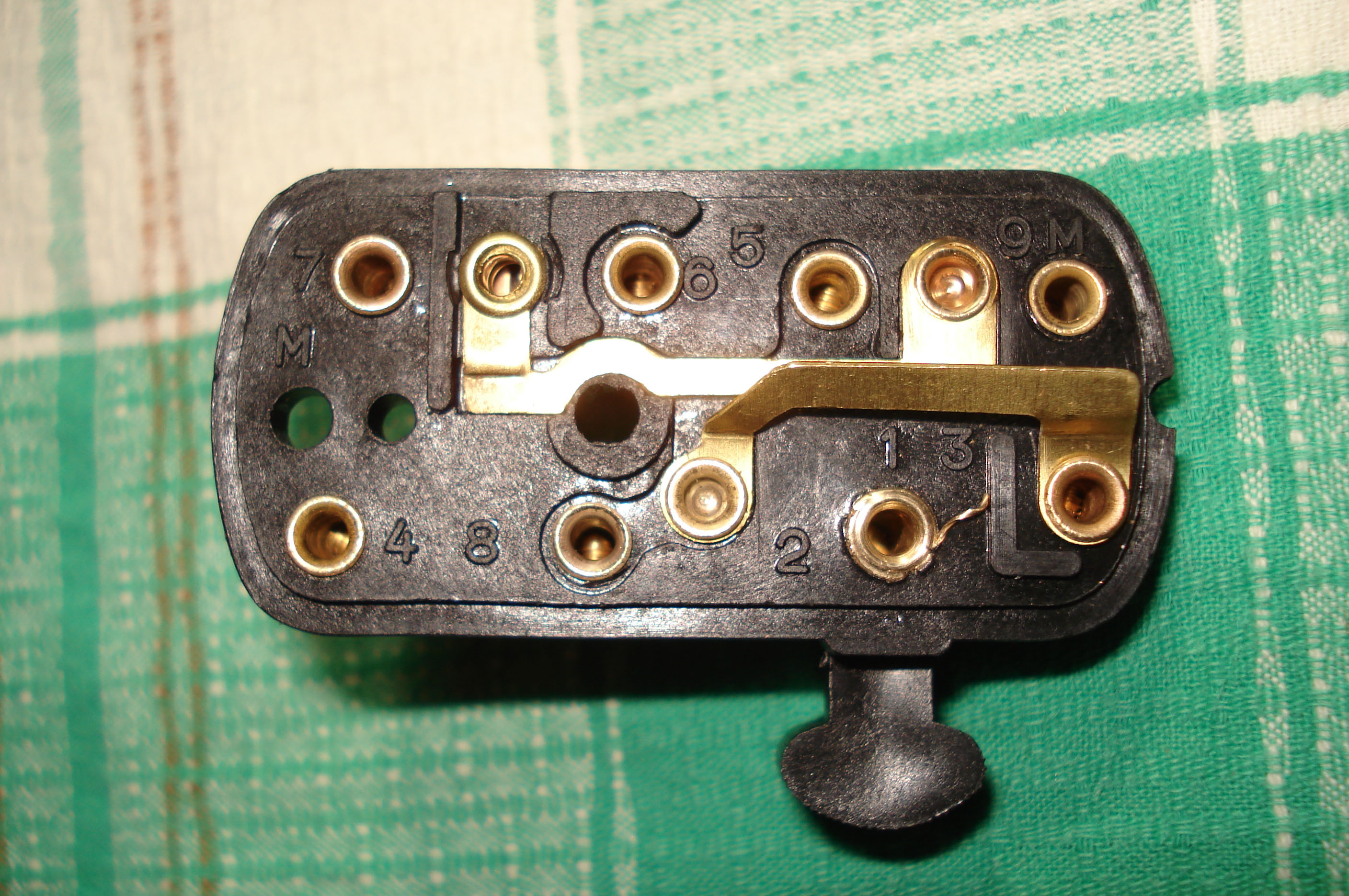

Das ist mein Schalter (Schließer):

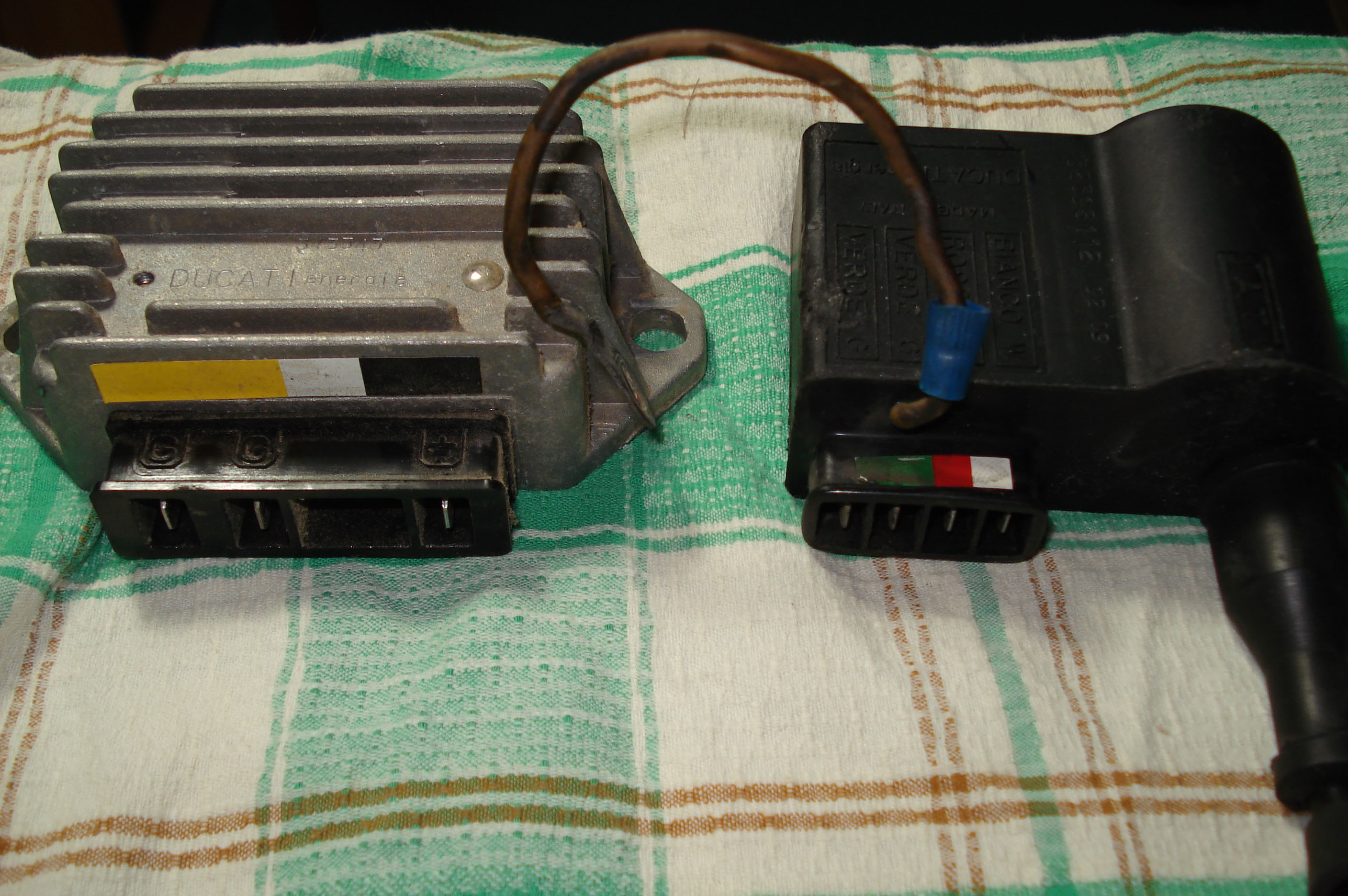

12V-Ducati-Zündspule mit 3-poligem Regler:
12V-Zündgrundplatte mit drei, leider abgeschnittenen Kabeln:

Ich versuch es mal...
Scheinwerfer:
An die beiden "Arme" zur großen mittleren Fassung kommt lila und orange für die Biluxbirne (Auf-/Abblendlicht).
Das grün-schwarze Kabel ist Erdung und kommt auf den Steckkontakt darunter. Das ist ein Massepunkt, der gleichzeitig auch das Stadtlicht erdet.
Letzteres besteht aus einer Sockelbirne 12V/5W und die kommt in die kleine Fassung. Ihre Phase bekommt sie vom rosa Kabel.
Schaltereinheit:
- lila auf Klemme 7 (Aufblendfaden)
- orange auf Klemme 6 Abblendfaden)
- rosa auf Klemme 5 (Stadtlichtbirne)
- rot auf Klemme 9M (Killschalter)
- grün auf Klemme 3 (Phase für Scheinwerferbirnen)
- weiß auf Klemme 4 (Schnarrentaster/Erdung)
- gelb auf Klemme 2 (Phase für Rücklichtbirne 12V/5W)
Die restlichen Kabel(farben) sagen mir nichts bzw. sind in den Schaltplänen von Serienfahrzeugen nicht vorhanden.

Ein versehentlich falsch vorgenommener Anschluss führt keinesfalls zum Abrauchen des betroffenen Verbrauchers. Es kann sich dabei ja wohl nur um einen Kurzschluss handeln, der ? wenn er zu lange dauert - bestenfalls dem Spannungsregler nicht recht gefallen wird.
Was die CDI mit ihren 2 grünen Steckerstellen betrifft: die sind vom Potenzial her natürlich identisch. Im Falle der PK-Elektrik ist einer davon unbesetzt, weil hier das 2. grüne Kabel von der ZGP direkt Richtung Zündschloss geführt wird. Bei der PX-Elektrik wird an dieser Stelle die Zünderregerspannung zum Abstellen abgegriffen.

Was mir gerade aufgefallen ist: ich habe beim Schalter gar kein grünes Kabel für das Licht (Klemme 3), sonder nur ein grün-schwarzes, was ja die Erdung ist, oder?

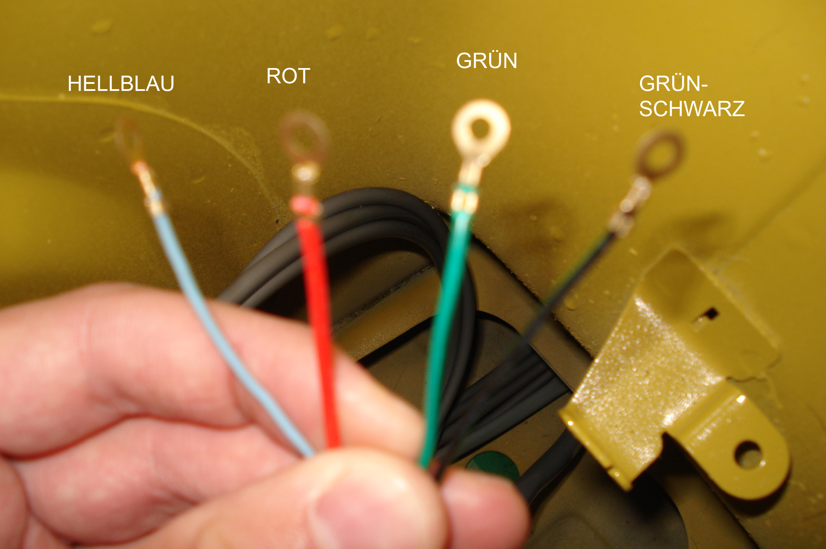

Jetzt ist mir gerade noch aufgefallen, dass im Vergaserraum auch noch ein grün-schwarzes Kabel übrigbleibt, bei dem ich nicht weiß, wo es hinkommt.

Fangen wir mit der Schnarre an.
Wenn du an ihren beiden Kontakten ein weißes und ein rotes Kabel angesteckt hast, so liefert das rote die Phase, das weiße ist die Rückführung an den Lichtschalter Klemme4.
Wo du die Phase abholen kannst, habe ich in letzten post - denk ich - ausführlich erklärt.
Das grün-schwarze Kabel ist mit Sicherheit ebenso wie das schwarze für die Masse zuständig.
Ich würde sein im Bereich Kabelkästchen/Vergaserschacht befindliches Ende im Kabelkästchen auf schwarz legen. Auf das schwarz, das von der ZGP zum Spannungsregler führt und in ´s Kabelkästchen zu verlängern ist.
Jetzt zum Bremslichtschalter (Schließertyp): Seine beiden Kontakte können beliebig belegt werden. Auf den einen kommt die Zuleitung der Phase, vom anderen weg die Weiterführung zum Verbraucher. Laut der früher schon gezeigten Bilder ist sind das die Kabelfarbe blau (Weiterführung) bzw. hellblau (Zuleitung).
Wenn du dort auch noch ein grünes Kabel vorfindest, so kann das nur die Weiterführung entweder zur Schnarre oder zum Lichtschalter sein, oder?
Wichtig/Fazit:
- jeweils 1Steckkontakt des Bremslichtschalters, der Schnarre sowie die Klemme3 (kurzgeschlossen mit Klemme2!) müssen direkt mit Phase verbunden werden
- die Aufschaltung der einzelnen Verbraucher am Lichtschalter sollte nach den Vorgaben meines ersten postings vorgenommen werden. Btw: weil es die Kabelfarbe grün dort nicht gibt, einfach streichen ? sorry!
- das grün-schwarze Kabel im Bereich Lichtschalter ist ohne Funktion (Schließerschalter!)
- das hellblaue dort ist vermutlich die Option Tachobeleuchtung
- grün-schwarz müsste vom Kabelkästchen sowohl an das Rücklicht als auch in den Scheinwerfer vorn führen
- grün und grün-schwarz nicht verwechseln!!!
Ich denke, dass du jetzt klarkommen müsstest.
:-D bobcat
Noch eine Belegungsvariante, die bei dem vorhandenen Kabelbaum am Lichtschalter denkbar ist:
- rot auf Klemme 9M (=Killfunktion)
- weiß auf Klemme4 (=Erdung Schnarre)
- hellblau (Änderung!) auf Klemme 3 (Klemme 2 und 3 brücken!) = Phase für Licht
- gelb auf Klemme1 (=Weiterleitung zum Rücklichtbirnchen)
- grün-schwarz (ohne Funktion im Schalter)
- orange auf Klemme6 (=Abblendlichtfaden)
- rosa auf Klemme5 (=Stadtlicht)
- lila auf Klemme7 (=Fernlichtfaden der Biluxbirne)
Damit wäre eine Erklärung für hellblau gefunden.
Wenn hellblau aber vom Bremslichtschalter kommt, muss dieser völlig unorthodox seine Phase nicht über dieses Kabel, sondern z.B. über grün bekommen.
Probier doch das mal aus!
:-D bobcat

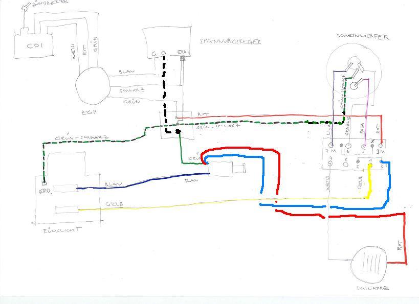

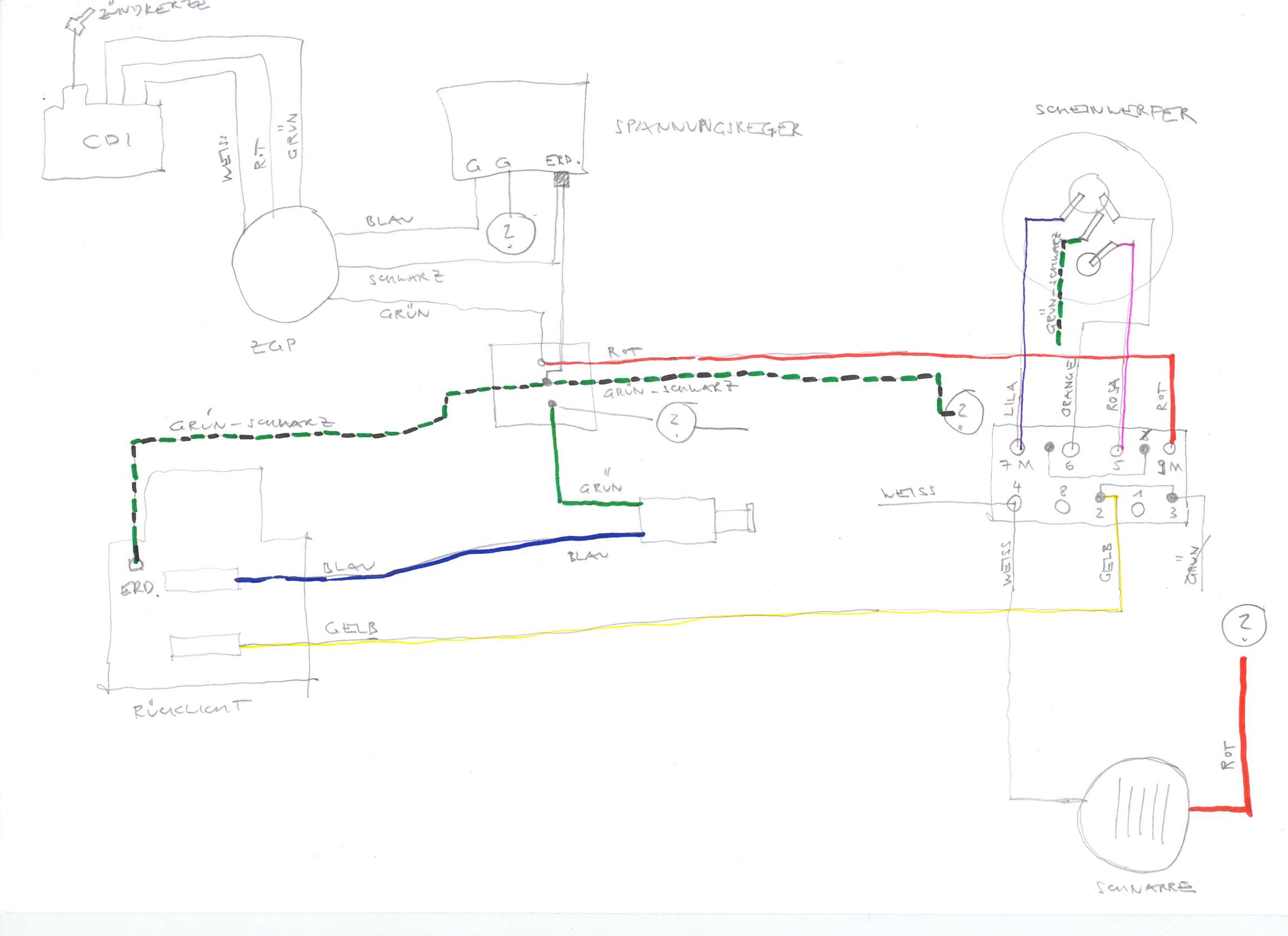

Hab mich grad mal hingesetzt und ne kleine, zugegebenermaßen etwas chaotische Skizze angefertigt. Ich glaube, hier sieht man noch am besten die bestehenden Unklarheiten meinerseits... Bin mir ja schon unsicher, ob ich die Beschriftung am Lichtschalter verstehe - der ist ja schon etwas kreuz und quer beschriftet ...
Vielen Dank nochmal!!
Bist schon ganz nahe dran!
So wäre es nach meiner Vorstellung (im Kopf) richtig:
Da siehst du auch die direkte Versorgung aller 3 Verbraucher, die ich - um Kabellängen zu sparen - alle vom Bremslichtschalter aus eingezeichnet habe. Man könnte rot und hellblau natürlich auch aus dem Kabelkästchen "holen".
Gefehlt hat noch die Zuleitung vom Regler zum Kabelkästchen. Ist die schwarz gestricheltelte Leitung.
Form follows function - entschuldige die wackelige paint-shop Darstellung!
p.s.: Phase ist die Bezeichnung von Plus bei Wechselspannung.
:-D bobcat

Die Klemmen sind in deiner Zeichnung genau richtig angegeben. In Natura sind die Zahlen vermutlich aus Platzgründen in der Tat mal näher und mal weiter weg.
"Eigentlich" benötigt ein Schließerschalter keine extra Masseanbindung, für die sich aber das bisher frei gebliebene Kabel (grün-schwarz) anbietet.
Wenn Klemme 4 zur unbelegten(!) Klemme 8 Durchgang hat - sorry, ich weiß es nicht - kannst du es ja zur Beruhigung deines Gewissens auf die "8" legen.
Wenn das nicht der Fafll ist, kannst es auch mit auf die "4" dazu klemmen.
Oder auch gar nicht verwenden...

Hallo Johannes!
Schon mal auch alle (!) Kabel am Lichtschalter angeschlossen gehabt?
Wenn ja, dann kann ich mir auch nicht erklären, warum Licht, Zündunterbrechung und Bremslicht (bei letzterem läuft gar keine Verbindung über den Lichtschalter!) nicht funktionieren.
Zur besseren Übersicht habe ich noch mal den Schalter und die 8 Kabel vergrößert dargestellt.
Mit der jetzt zusätzlich gelegten Masseverbindung (grün-schwarz) auf Klemme 4 dürfte es auch keine Stromschläge mehr geben.
Am besten gehst du noch mal ganz genau alle Verbindungen in der Schaltplanskizze in post #17 einzeln durch.
Zum weißen Kabel: das ist die Rückführung und damit Erdungsleitung der Schnarre.
Mehr kann ich aus der Ferne und ohne alles vor Ort selbst überprüft zu haben leider auch nicht sagen.
:-D bobcat

Kommando bitte zurück ? was das schwarz-grüne Kabel auf Klemme 4 betrifft:
das dürfte sehr wahrscheinlich zu dauerschnarren führen. Sorry! :-D
Leider kenne ich diesen Schalter nicht aus der Praxis. Wenn es nicht die bislang unbelegte Klemme 8 ist, die sich mit dem Multitester als Erdungsmöglichkeit* erweist, bietet sich an diesem Schalter wie bei Schließertypen eigentlich immer der Fall keine Anschlussmöglichkeit für das schwarz-grüne Kabel. Außer mit irgendeiner Bastelei an den Chromdeckel des Schalters. Der stellt nämlich auch für die Schnarre die Erdung zum Lenker her.
*Nachweis: Chromdeckel auf Schalter aufclipsen und Durchgang zwischen Klemme 8 und Chromdeckel messen.
:-D bobcat
Hi Bobcat!
Danke für den Hinweis! Leider tut sich aber überhaupt nix. Der Killschalter funktioniert aber schonmal. Hellblau habe ich am Schalter auf Klemme 3 gelegt, hellblau hinten am Kabelkästchen mit grün und der Zuführung (in deiner Skizze schwarz) vom Spannungsregler verbunden.
Alles was man sehen kann, ist ein ganz leichtes Glühen der großen Glühbirne am Scheinwerfer.
Ich bin echt am Ende mit meinem Latein - dieser sch.... Kabelbaum macht mich fertig!
Bin kurz davor, einen neuen einzuziehen, bei dem wenigstens klar ist, wo welches Ende hinkommt!!
Tut mir leid, aber ich musste mal kurz Frust abbauen ...
Danke für die super Hilfe - Bobcat, wenn wir uns mal persönlich kennenlernen, gebe ich dir einige Bierchen aus - das ist mal sicher!!
Ganz, ganz böser Verdacht: der Bremslichtschalter ist.... kein Schließer!
Tipp: Lass den mal raus und versorge Licht (=blau) und Schnarre (=rot) versuchsweise direkt aus dem Kabelkästchen.
Das Ergebnis wäre mehr als interessant!
:-D bobcat
