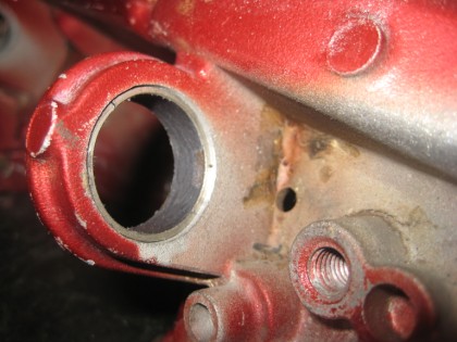

Gibts da nicht mal ein aussagekräftiges Bild, damit ich mir was drunter vorstellen kann?
Ich hab im Moment keinen Schimmer, wie das so gedacht ist. :-D
na ich vermute mal, dass in diesem replica teil (oder ori-teil für die LML?)
die gas- und schaltrohrführungen größer sind, sodaß diese buchsen mit exact 24mm innendurchmesser platz darin finden
die messingbuchse gehört sicher auf die schaltrohrseite, aussen, da dort die kräfte durch die höhere masse am stärksten sind ..

Danke für die Bilder, travisbickel. Das ist ja interessant!
Bei Deiner Kostenaufstellung hast Du allerdings noch die Ausgaben
für Lenkrohr und Schaltrohr + Griff vergessen. Da kommt man dann
bestimmt auf über 120 Eüro.
Diese Kunststoffbuchsenvariante hat wohl den Vorteil, daß kein
Verschleiß am Metall auftritt?
Wenn die Bohrung auf 24 mm aufgerieben (oder gefräst) wird, reicht
denn dann noch die Wandstärke der inneren Aufnahmen? :-D
