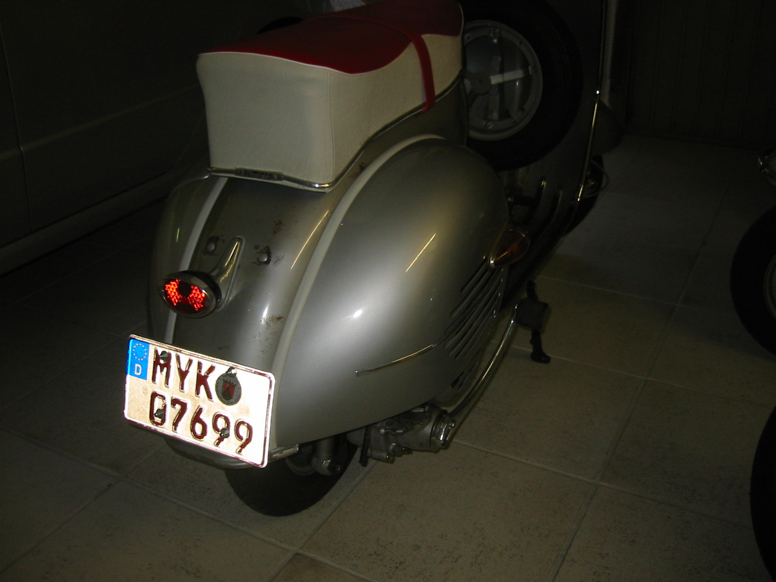

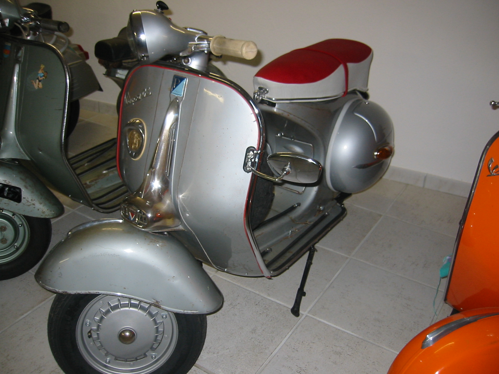

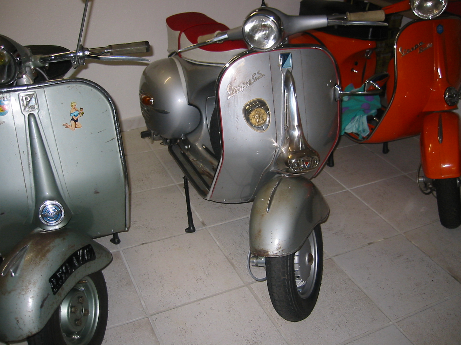

GS 3 is fertisch
Hallo
nun ist es soweit, meine GS 3 ist am Wochenende auf die Straße gekommen, und bin soweit fürs erste ganz zufrieden.
Zwei fragen tauchen hier noch auf, der Tacho läuft etwas zu schnell, und springt.
Woran liegt dies?, kann man ihn selber überholen?,oder wer macht so was.
Und was ist das beste Gemisch, fährt man wirklich noch 1:15 oder geht man hier auf grund der viel verbesserten Öle auf
etwas magere mengen. Dann fahre ich in meinen anderen Rollern Castrol RS 2T vollsynthetisches.
Macht das Sinn.
Lg Stephan
Sehr schick :-D
