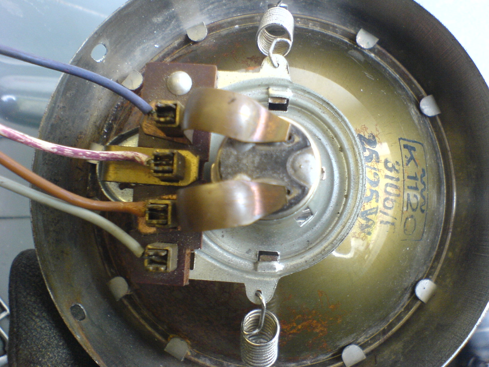

Versuche gerade einen Scheinwerfer für meine T4 aus verschiedenen Teilen zusammenzubauen.
Habe zwei verschiedene Lampenfassungen, die beide in den Reflektor
passen. Welche gehört rein, und wie wird sie befestigt.

die fassungen werden mit jeweils 2 metallklammern in den reflektor gedrückt also so spangen ähnlich wie beim flens*g
an deiner linken birnefassung siehst auch sehr gut den bereich wo die spange klippen soll

bei meinem scharlach ist die rechte verbaut. wird mit 2 kleinen federn links und rechts eingehängt (die kleinen löcher in der fassung sind für die feder)
Bei meinem auch.

ja wird mit federn gehalten. welche fassung ka. vieleicht hilft das bild
Im Baumarkt oder bei Ebay - oder notfalls (nicht genau solche) aus einem alten Kugelschreiber. Musst Du Dir aber in den meisten Fällen eh' passend schneiden.
