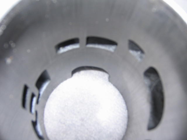

Habe nur einen Zylinder mit Kopf. Mich würde interessieren, wie so ein orignaler DR 102 Direktansauger Ansaugrüssel ausschaut und der Kolben befenstert ist.
Hat jemand Bilder davon und kann die mal einstellen zur Diskussion?

bilders ausm forum gesammelt:
cool nebenauslässe... hat der mit resokammer nicht, aber selbe üs wie mir scheint, die sind garnicht so klein!
doch noch was gefunden...

Hey super!
Ich denke auch der Zylinder hat für nen DR und auch nen 102er einen ordentlichen Auslass.
Weiß denn wer ob der bormale 19er ASS passt oder ist das nen anderer?

hab auch noch einen zuhause ,zwar hat da schon jemand rumgefummelt mitn dremel oder bessergesagt mit ner raspel aber sollte def noch laufen , einzig die Kolbenringe machen mir sorgen weil n icht mehr vorhanden
passen auch die npormalen bzw Membraner einzig der winkel beim rahmendurchgang wird nicht passen
Vielleicht hat ja auch jemand nen Tip wegen einem Kolben... gsf_thumbsup.gif
Kolben hat ähnlich wie der Polinbi doa unterhalb des unteren rings ein Kolbenfenster ,hier allerdings ein rechteckiges anstatt dem länglichen ,somit könnte ein modifizierter Polinikolben durch aus passen
kann die tage mal fotos vom Kolben machen
